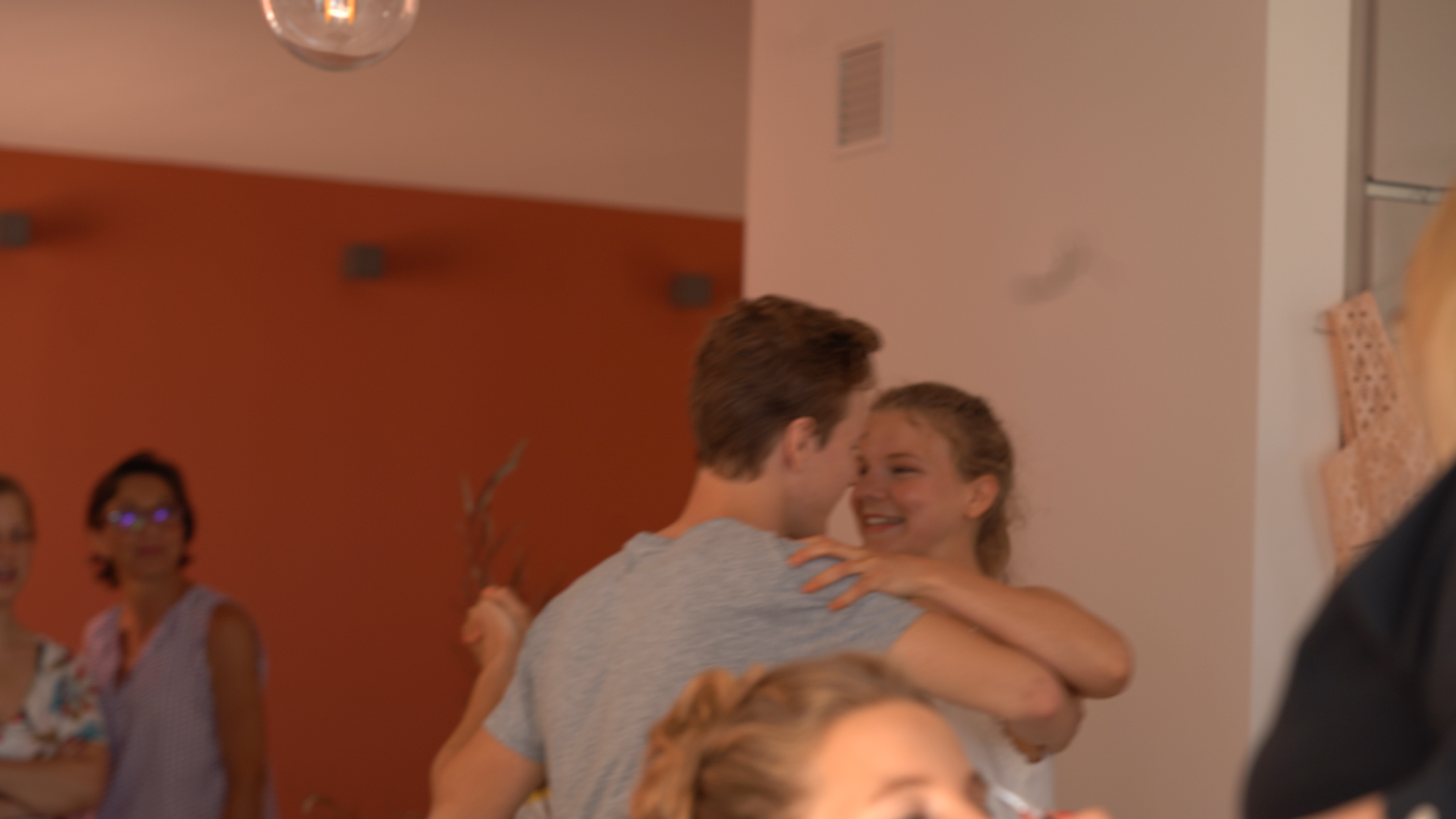

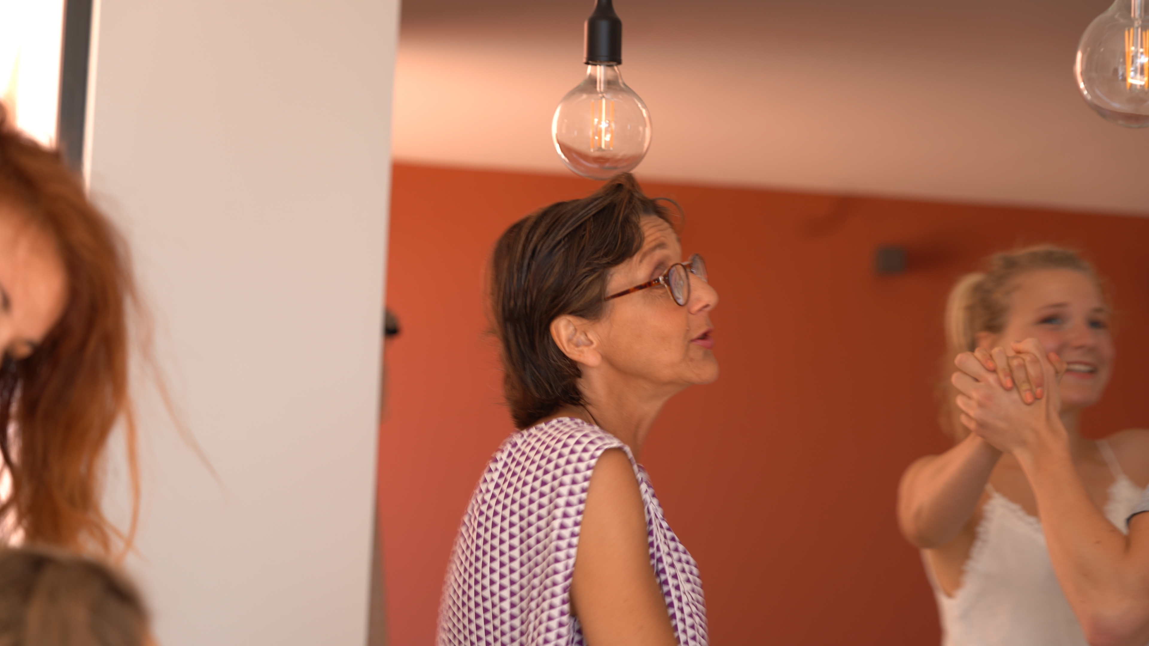

    Bonjour à tous !
    Je souhaiterai savoir si quelqu'un pourrait me venir en aide afin de nettoyer un fil ou cheveu qui s'était incrusté sur le capteur de mon DSLR.
    Il faut savoir que l'élément du fait de la focale que j'ai utilisé est plus ou moins net selon les plans que j'ai fait.
    J'ai donc essayé le plug-in poussières et rayures sur premiere et le plug-il remplissage sur after effetcs sans succès. Le premier ne discerne pas la tache car trop sommaire et after effects n'arrive pas à aller au bout du traitement car il ne distingue pas d'éléments à supprimer. Malheureusement, la tâche est fixe et se balade sur toute la vidéo, ça n'est pas propre de laisser cela.
    Est ce que vous vous connaîtriez un élément comme l'outil correcteur localisé de photoshop sur after effects compatbile à la vidéo ?
    Merci d'avance pour votre aide.
    Ci joint des photos du problème :

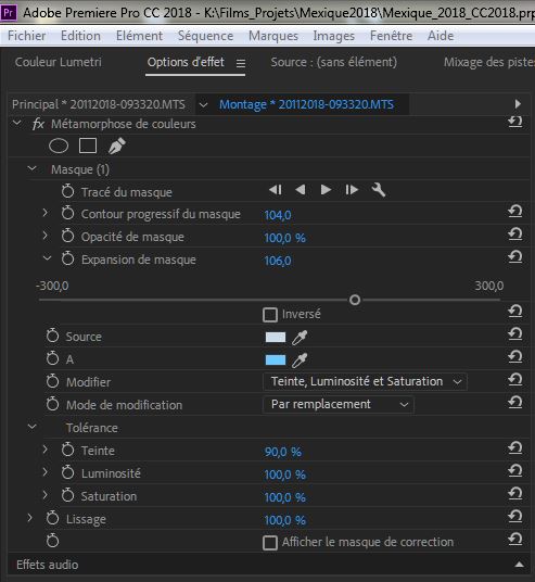

    Vu que la tache est fixe, il suffit de faire un masque dessus, et utiliser l'effet métamorphose de couleur pour remplacer l'intérieur du masque par une couleur adjacente prise avec la pipette.

    OUI : Masquage : CC Simple Wire removal
    Plus évolués : chez BorisFX, Image restauration
    BCC Remover
    BCC Wire Remover
