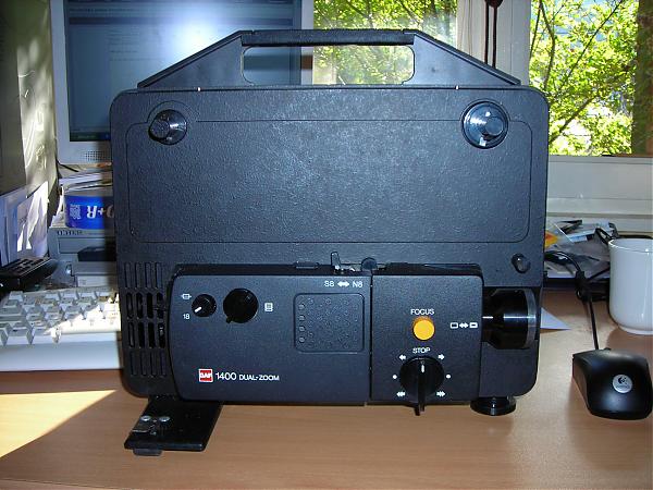

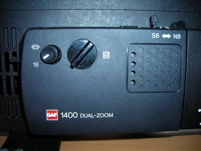

    JC, je ne sais pas si je suis bien à 16.66i/s. Je joins les images de l'appareil du projecteur.
    J'attends ma lentille qui vient de France.
    Je vous tiens au courant de l'évolution
