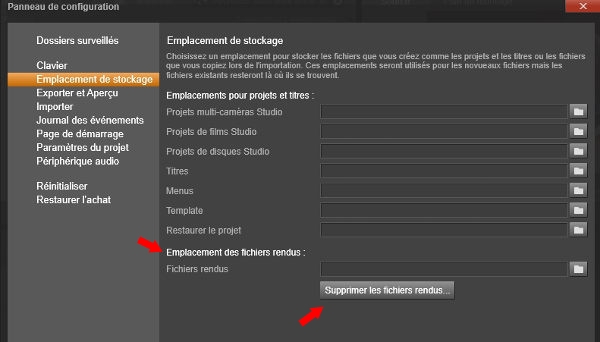

    bonjour,
    à partir du l'option de menu Configuration, tu as la possibilité de définir où doivent être localisés les différents Emplacement de stockage qui te sont utiles. Par défaut ils sont localisés dans C:/ , à toi de leur donner une autre localisation selon ton PC.
    dans le Panneau Emplacement de stockage , tu peux effacer le contenu du dossier où sont sauvegardés les Fichiers rendus (voir la pièce jointe).

    Il faut que tu localises le dossier qui sauvegarde les fichiers auxiliaires. Tu peux les effacer manuellement en effaçant le dossier de stockage. Il faut vider le dossier régulièrement pour éviter les problèmes de trop plein.
