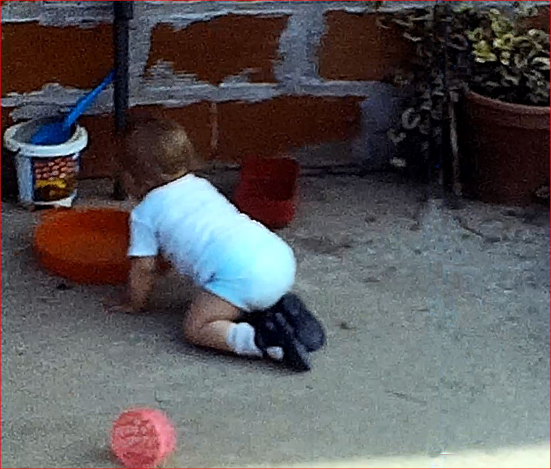

    Bonjour à tous, je viens de faire un transfère Super 8 en MP4. sur certaines images un trait bleu vertical apparait à un endroit puis à un autre et par toujours sur l'ensemble de la séquence. Je suis avec Adobe Première Pro, j'ai vu que l'on peut créer un masque afin de faire disparaitre le trait mais à ce moment là c'est sur l'ensemble de la séquence or ce(s) trait(s) ne sont pas toujours à la même place donc il faudrait que je découpe ma séquence en sous séquences .... ça deviens compliqué !
    Vous feriez comment ?

    Si le trait vertical est est permanent mais se déplace sur la vidéo, il suffit d'appliquer un tracking au masque pour qu'il suive le déplacement du trait.
    S'il n'est pas permanent, on découpe le clip en autant de sous clips qui présentent le problème.
    Ensuite pour la correction, on met cette vidéo sur la piste 2 et la même vidéo sur la piste 1, décalée de quelques pixels, afin que l'on la voit, à travers le masque, mais sans le trait vertical.
    Autre solution : on rempli le masque avec une couleur prise sur les bords adjacents, si elle est assez constante. (effet Métamorphose de couleur)
    3eme solution : on utilise un plugin qui fait ça très facilement (effet tampon), tel
    Ignite : Wire Removal.

    Ton "trait vertical", ne serait pas une rayure du film ?

    Bonsoir Saint Kro, merci je viens de mettre un exemple ici :
    DL.FREE.FR
    Le trait issu de je ne sais ou (peut-être d'origine ou pendant le développement) n'est pas constant.

    Cherche pas, c'est une belle rayure provoquée par une poussière : couloir mal nettoyé !

    Belle rayure coté gélatine, coté support cela se supprime, mais pas de l'autre coté. Il faut utiliser un logiciel comme ceux cité par Olivier.

    Là c'est une belle rayure coté gélatine, il faut donc reconstituer l'image. C'est quasiment de l'image - image qu'il faut faire.

    Et utiliser des logiciels de restauration hors de prix ! Un de mes potes dont c'est le taf en cinoche utilise PFclean sur son Mac perso et au labo pro Diamant-film restoration.

    Avec de la patience, avec Photoshop.

    Non simplement au tampon, je copie un endroit à coté du trait, puis je me positionne sur le trait bleu, je maintien le "shift" clic pour copier et maintien, je déplace la souris, je relâche le tout et il y a la copie sur la partie du trait choisie. Relativement rapide.
    Valable pour une séquence courte en décomposant le clip en image.
    J'ai Photoshop CS6 extended qui permet de traiter la vidéo. Des tests s'imposent.
