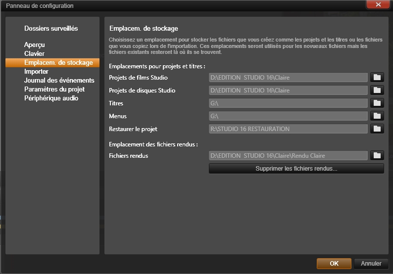

    Commence déjà par créer et d'indiquer les emplacements des projets comme je te montre sur l'image au-dessous. Ce qui te permets de définir toi-même les dossiers et de le supprimer par la suite.

    bonjour GCVMP merci pour ta réponse.
    J'ai déjà défini des emplacements pour les différents dossiers nécessaires aux montages. C'est évidemment très pratique pour pouvoir les retrouver.
    Ceci implique de les supprimer un par un lors de la suppression d'un montage et c'est très faisable. Toutefois dans LE7 on pouvait supprimer tout ce qui était relatif à un projet donné en un simple clic. Cordialement, pito.:sad:
