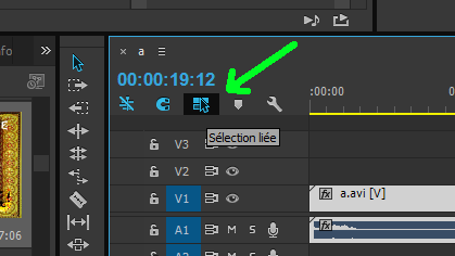

    en désactivant la sélection liée qui évite de rompre les liens ?

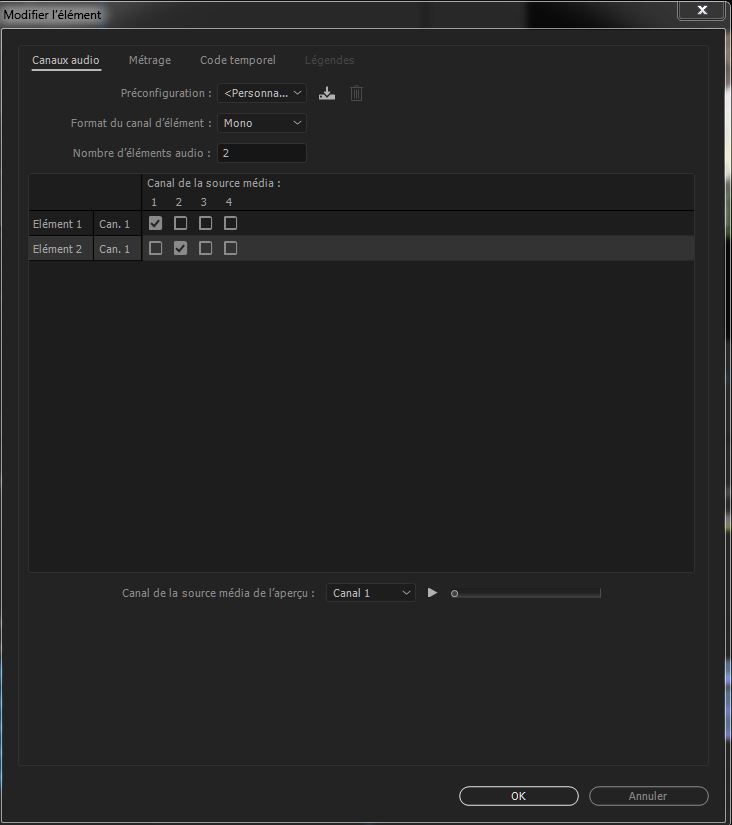

    Modifier les canaux audios des rushes et ne sélectionner que les deux pistes qui t'intéressent. Ton rushes sera vu comme stéréo par Premiere.

    Avant de mettre les clips sur la timelne, il suffit de faire :
    - clic droit sur le clip dans le chûtier :
    - Modifier : Canaux audio
    - Définir le nombre de canaux utiles (2 par ex)
    - Mapper ces canaux en fonction des canaux source.
    (en complément de la réponse d'Alcoriza, que je n'avais pas vue)

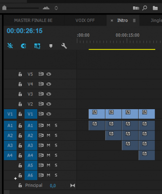

    N'étant pas un spécialiste de Première :suspicious: et rencontrant le même pb avec des rush à 4 canaux, en utilisant par exemple une séquence préréglé AVCHD 1080 50p.... si on clique sur un élément dans le chutier, alors la séquence sur la TL montre colonne gauche, des carrés bleus (A1, A2, A3,A4...) = correction de la source pour les insertions...
    - si on veut tous les 4 canaux audio sur la TL dans mon cas, on les sélectionne,
    - si on n'en veut qu'1 canal audio , on ne garde que A1 par ex...
    A partir de là, tout élément placé sur la TL aura le nombre de canaux sélectionné au départ dans la colonne de gauche au début de la TL.
    Un exemple où j'ai fait varier la sélection (de 1 à 4) avant de placer exactement le même élément (rush à 4 canaux), le nombre de canaux varie, ainsi à chaque fois: on voit que j'ai terminé par sélectionner 4 canaux et j'ai bien 4 pistes sur la TL la 4em fois.
    Ce réglage s'appliquera définitivement sur l'ensemble des éléments placés dans la séquence comme demandé(pb de ESHER31)

    Tu sélectionnes un ou des rushes dans ton chutier, clic droit et modifier les canaux audios.

    Merci Alcoriza... application d'un seul clic à un ensemble d'éléments (rush)...:rolleyes:
    Bon je ne sais pas si ma manière a des inconvénients...

    Pour la modification des canaux, Alcoriza a répondu en disant que l'on pouvait, bien sûr, sélectionner tous les clips voulus.
    La sélection, dans la time line des pistes sources à l'inconvénient de ne pas permettre la ré-affectation des canaux, si jamais les canaux intéressants n'étaient pas dans le bon ordre.
