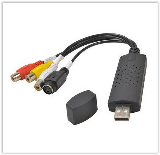

    Bonjour milo,
    Sur ta 1ère question je peux répondre...Avant avec XP, j'utilisait une carte PCI de Pinnacle TV qui me permettait de capturer en très bonne qualité analogique...mais puis plus de pilote disponible pour W 7 et encore moins pour W 8.1. Alors j'ai acheté un truc tout con qui fonctionne super bien même en S-VHS (car presque tout mes cassettes sont enregistrée en S-VHS) et qui me donne la même qualité que ma carte PCI mais sous W 8.1. Le prix, entre 20 et 30 euros! Voir image.
    PS. J'ai de la chance que mon magnétoscope S-VHS fonctionne encore ainsi que mon très ancien caméra qui filmait en Hi-8 (équivalant de S-VHS).

  7. pierred81
    3 070
    751
    +13 / 20 / -0
    :unsure: J'ai deux "truc" comme tu dit,de marque différente, et cela fonctionne avec la Sony PD170P et Canon XHA1 mais je conseille pas :non: la qualité des images est juste bonne pour de la vidéo surveillance ...
    J'utilisais XP puis W7 avec Power director puis Magix 2005-8 et 2014...
    Si tu nous donne la marque et modèle de celui que tu utilise je suis fort intéressé.
    Merci. A+ Pierre.

  9. milo
    3 470
    14
    3 247
    +4 / 40 / -2
    j'ai le même ...
    mais ne fonctionne pas avc son pilote de façon satisfaisante :
    - je n'arrive pas à capturer un son propre car l'usb est "inconfigurable" sur mon Acer, donc je passe par l'entrée micro, tout un chantier, à configurer à chaque fois.
    - ne capture pas le signal s-vhs, cause Windows 7. Le signal est sorti d'un scope JVC qui sort le sécam en pal ... le tout dernier, soldé deux fois..
    J'utilise Audacity en audio. Comme j'ai envie de capturer mes vhs (haute résolution de début d'année..) je vais essayer d'autres modes de capture (dans Vlc ou Divx) avant de revenir dans Power Director en désespoir de cause.
    Bonnes captures 2015 à tous!
