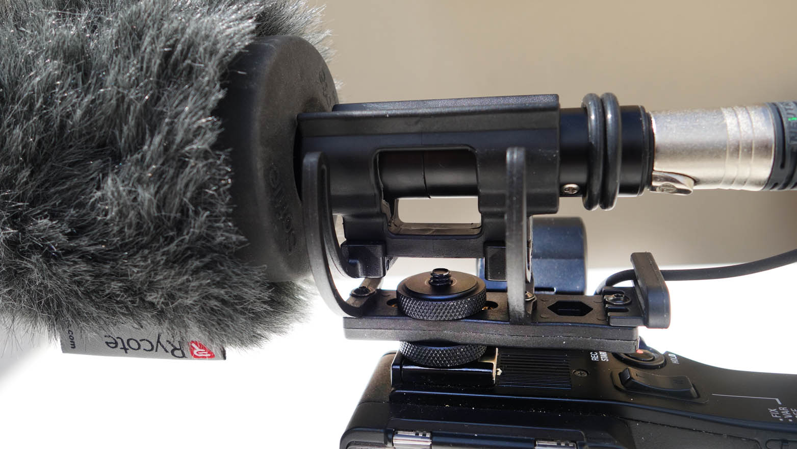

    Le support micro existant sur la X70, comme quasi sur toutes les cam, n'isole pas suffisamment des bruits de manip, particulièrement dans le grave.
    De plus, on a vite les poils de fourrure dans l'objectif en GA.

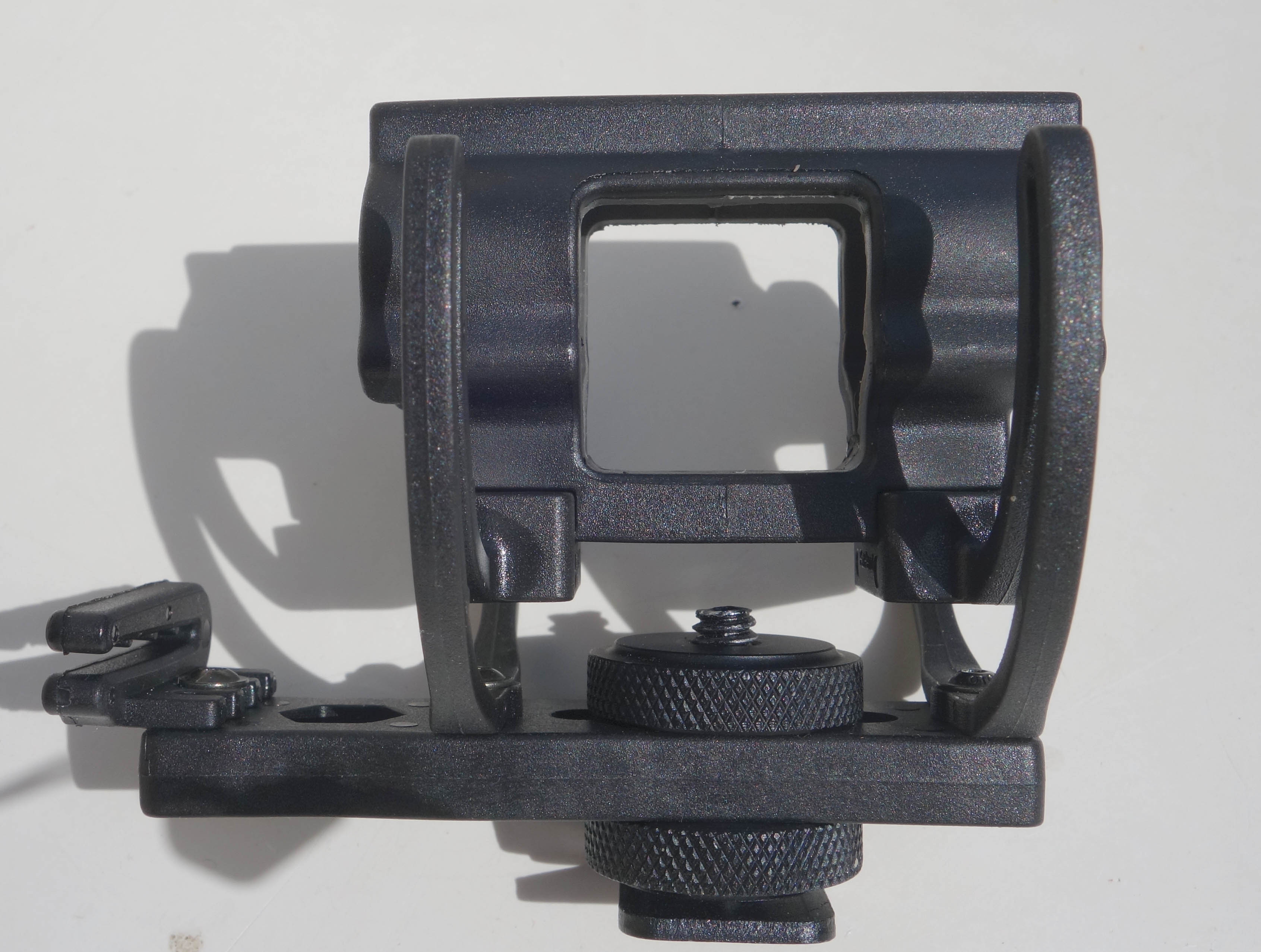

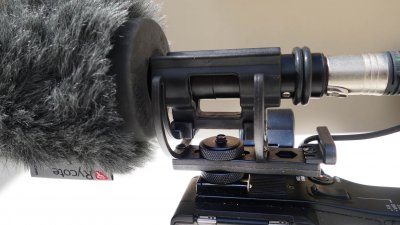

    Après avoir déjà utilisé les excellents supports Rycote Invision 7 sur pied de micro,
    j'ai commandé le même type qui se fixe sur un sabot de flash : le Invision RY-042901. (68€)
    Ensuite, j'ai dégagé les parties inutiles (pour moi) et conservé le support seul.

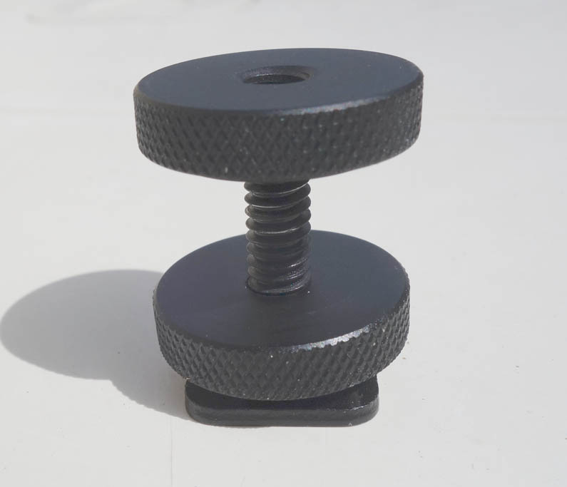

    La fixation au sabot de fait à travers un petit support que j'avais déjà.

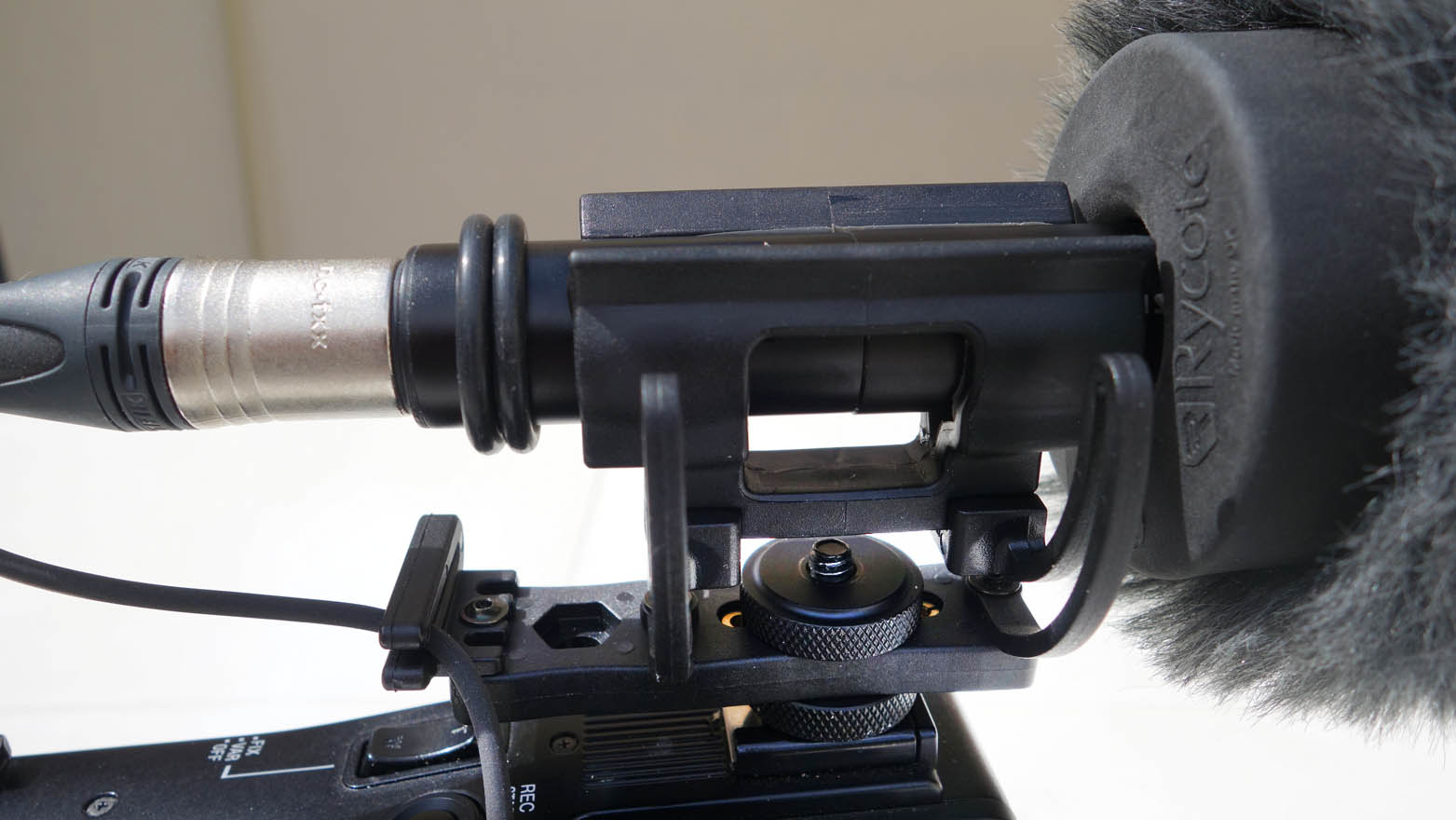

    Et là, je trouve l'ensemble super stable, pas "bricolo", avec un écartement de l'objectif idéal pour y installer tous types de micro sans gêne.
    Enfin, j'ai fait une liaison micro/cam avec un câble de petit diamètre (marque Cordial CMK 209) qui se loge bien dans la griffe du support micro et ce câble souple transmet moins les vibrations.
    Je ne résiste pas à vous montrer le tout ...
    Finalement, utilisable sur quasi toutes les cam.
    Marc

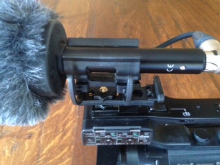

    Bonjour Marc,
    Je ne dispose pas de l' accessoire présenté sur la photo Rycote-03.
    Pourriez vous me donner les cotes dimensionnelles et plus particulièrement la hauteur de la partie filetée et son diamètre ?
    La réponse pourra m' éviter des frais de port multiple.
    Merci.
    Christian
  4. Marc
    9 950
    90
    8 667
    +50 / 147 / -1

    Je n'ai pas de pb similaire avec le X70...mais je l'ai réglé en conséquence, je n'ai pas le même micro...et je ne filme pas du spectacle en intérieur.
    Cela condamne par contre la griffe avant où j'aime bien installé une torche aux cas où....
    Peut être bricoler une attache cylindrique de 21 mm pour utiliser la pince micro latérale...? :rolleyes:
    En tous cas, belle astuce et beau partage ...

    Le support micro d'origine n'est pas idéal pour l'isolation et l'écartement nécessaire pour un micro avec softie.
    La X70 possède un 2eme sabot pour y mettre un HF.
    Pour un éclairage, on peut y mettre une barre transversale ou utiliser le support micro d'orgine et l'adapter avec une attache cylindrique.
    Quant à installer le suppot Rycote sur une attache cylindrique sur le support micro d'origine, c'est trop mobile et instable.
    Déjà essayé.
    Marc

  10. Khronos
    1 970
    384
    +43 / 73 / -1
    Puis je employer ce modèle dont la hauteur de 25mm est indiquée sur la fiche technique par rapport au modèle cité sur les liens Amazon ci dessus par Marc.
    Rycote
    Merci.
    Christian
  11. Marc
    9 950
    90
    8 667
    +50 / 147 / -1
    Une longueur de 25mm sera vraiment trop courte ...
    Tabler entre 30 et 40 mm.
    Le modèle que j'ai cité à 1,4€ (frais de port inclus !) devrait etre impeccable.
    Pas un gros risque ...
    Marc

  13. Khronos
    1 970
    384
    +43 / 73 / -1

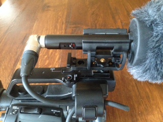

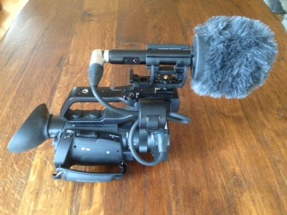

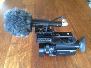

    J'ai employé le modèle Rycotte cité dans un post précédent. Aucun problème de longueur
    Le résultat en photo.
    Merci Marc pour le partage.
  14. Marc
    9 950
    90
    8 667
    +50 / 147 / -1
    Très bonne idée la XLR coudée, côté micro.
    Marc
  15. homero
    29 038
    +1 186 / 6 582 / -20
    La XLR-F coudée c'est toujours côté micro pour avoir des câbles plus courts et moins de porte-à-faux sur la suspension. Beaucoup plus rarement en XLR-M sur l'entrée micro car ça peut gêner l'introduction d'un second câble sur l'autre canal.
