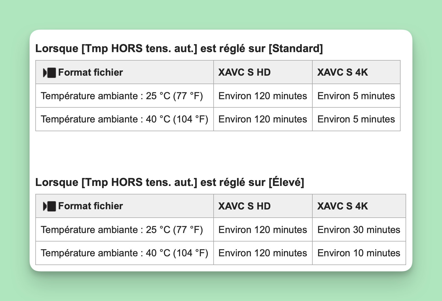

    Voici les informations concernant le A 6700 (voir ici) :
    L'ayant reçu il y a peu, je ne l'ai pas encore utilisé en situation réelle.
    Mais comparé à l'A7 III, il devient assez rapidement chaud au ressenti manuel.
    Durant ma prise de connaissance des réglages, avec manipulation des différents menus et mise en adaptation à mes habitudes, le tout avant d'avoir dissipé un peu moins de la moitié du contenu de la batterie, il m'a été proposé de passer en mode Température élevée si je voulais poursuivre les-dites manipulations…
    Toutefois, j'ai souvenir de l'extinction de l'A7 au bout de 30 mn d'UHD en continu.
    Qui donc apparemment ne faisait pas mieux…:-)
