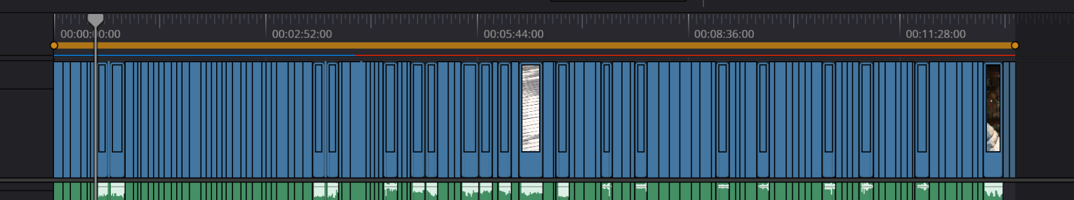

    Comment doit-on interpréter les couleurs des barres au-dessus des clips (bleu foncé, violet ? etc.)
  9. jakin1950
    5,800
    57
    2,647
    +225 / 510 / -18
    le bleu foncé est ce que l'on doit obtenir . Le violet, je ne sais pas

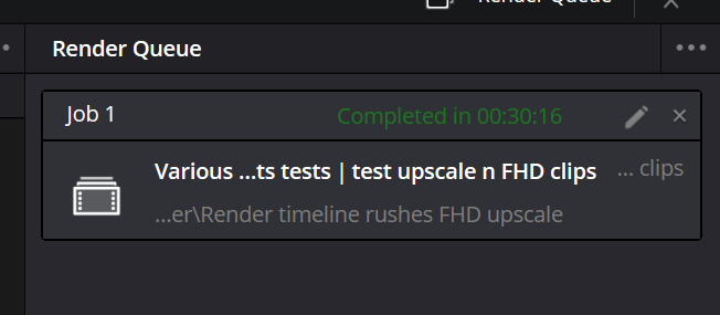

    Essai UpscaleTimeline complète FHD de durée : 12mn 48 sec
    Durée du render : 30 min 16 sec
    Utilisation max puissance GPU (RTX4080),CPU peu sollicité

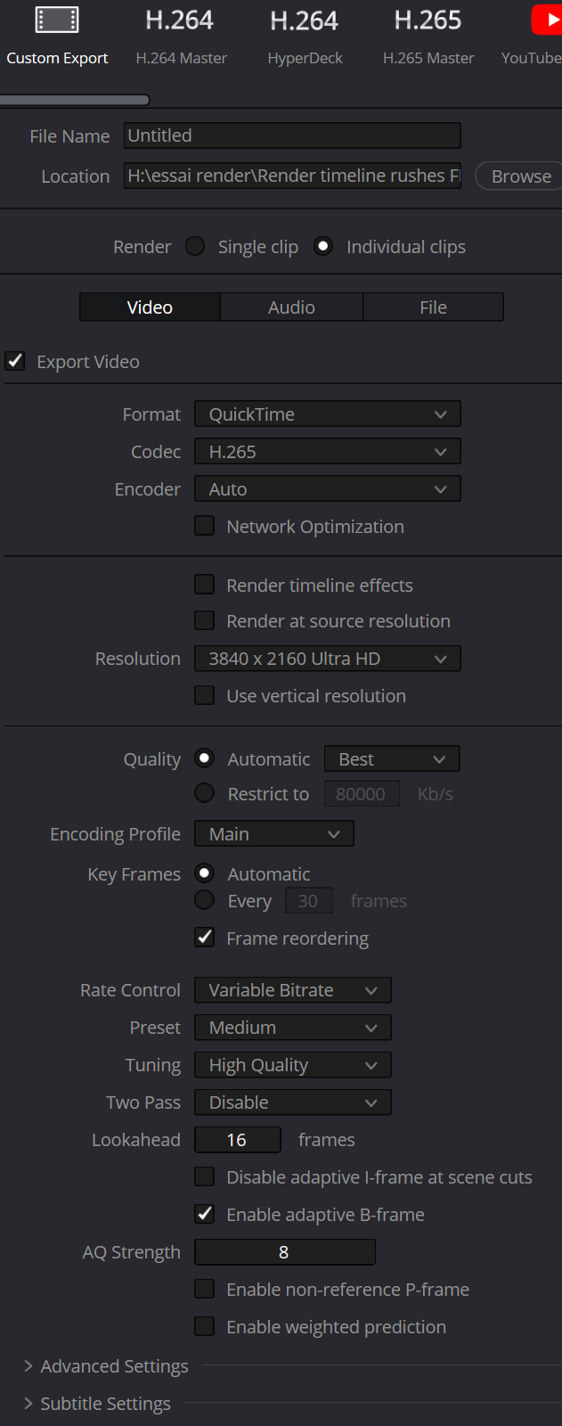

    Paramètres render : H265, UHD,Quality automatic (best), Render individual clips
    C'est effectivement gourmand en puissance machine et u peu longuet, mais faisable, sachant que l'on peut lancer ça la nuit

    Mauvais paramétrage render lors du choix individual clips tout :)
