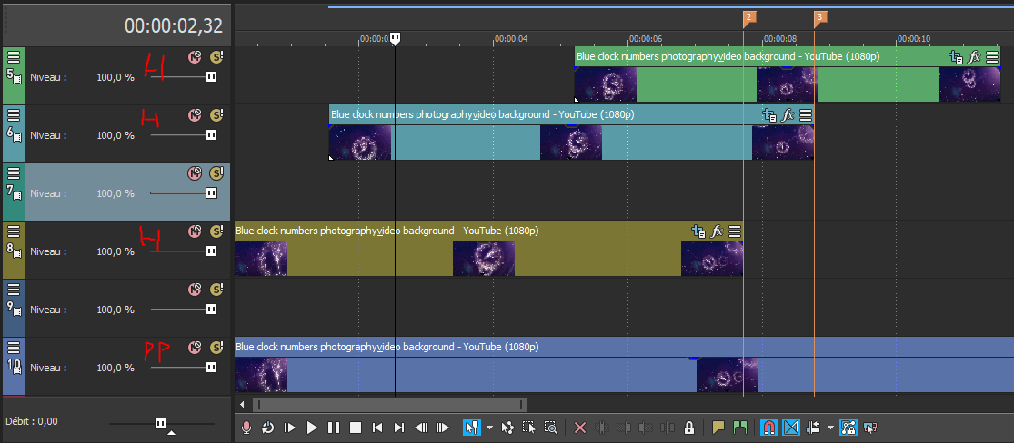

  3. Aniki
    Bonjour Joet,
    Merci pour votre réponse, mais ça n'a pas l'air d'avoir l'effet escompté...Ou alors j'ai mal compris ?
    Voici un aperçu de mes pistes de base: upload_2020-4-30_13-57-41.png

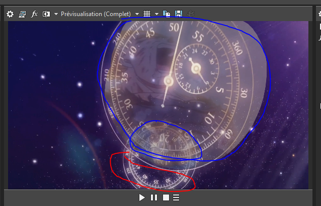

    Les pistes "H" représentent chaque horloge, là où la piste "PP" représente la piste principal sans masque. Chaque piste est en mode de composition "Alpha Source", même en changeant le mode de composition, et en créant des pistes parents/enfants, ça ne règle pas le soucis... :/
    En bleu le second masque qui apparaît à l'écran, en rouge le premier qui disparaît et réapparaît uniquement quand le second passe devant ( je voudrais qu'il reste toujours à l'écran )
    EDIT: J'ai trouvé le problème, en fait j'utilisais deux masques en négatif, en les switchant en mode de masque "positif" ça règle une partie du problème.
