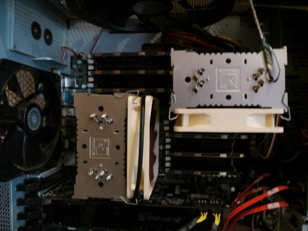

  7. yturru
    140
    .........Yes :good: merci Stef pour les infos j'y vois plus clair à nouveau et je recalibre ma config.......
    merci pour le temps passé, Yturru ;)

  12. yturru
    140
    Bonjour à tous et merci pour vos renseignements.
    Stef dis moi quand tu parles qu'il te manque 4 cm, si je comprends bien, c'est bien la ventilo du processeur de droit comme sur la photo, qui ne peu être monter du même sens que celui de gauche car celui-ci toucherait la plaque du haut du boitier ?
    Dans ce cas le zalman gs 1000 plus + ferait l'affaire étant un peu plus haut
    Zalman GS1000 PLUS :: Materiel.net
    - de plus placer sur la supermicro une quadro fx 4500 + une blackmagic studio 2 aurais-je la place ?
    - enfin, edius est-il compatible avec cette blackmagic studio 2 car dans la description il parle de PPRO, FCP, shake, ......et "et bien d'autre" mais ne liste pas edius
    Je te remercie d'avance, yturru
  13. STEF
    5 330
    32
    6 612
    +1 / 0 / -0
    rhohoho voyons ooo
    => le boitier, pas moi :mdr:
    La carte mère n'est pas du E-ATX (extended ATX) mais EE-ATX = elle est plus haute de 4cm par rapport à une carte mère ATX ou E-ATX ;)
    si on peut le monter dans le même sens que celui de gauche, mais je n'avais pas envie ^^
    l'attache n'est pas la même que pour les 1366 ... c'est pourquoi en te prenant moins la tête tu as le Noctua NH-U12DX 1366
    oui largement ; tu peux même encore ajouter un controlleur SAS ;)
    non, il faut là prendre les carte Canopus (HD Spark et autres)
    SteF
