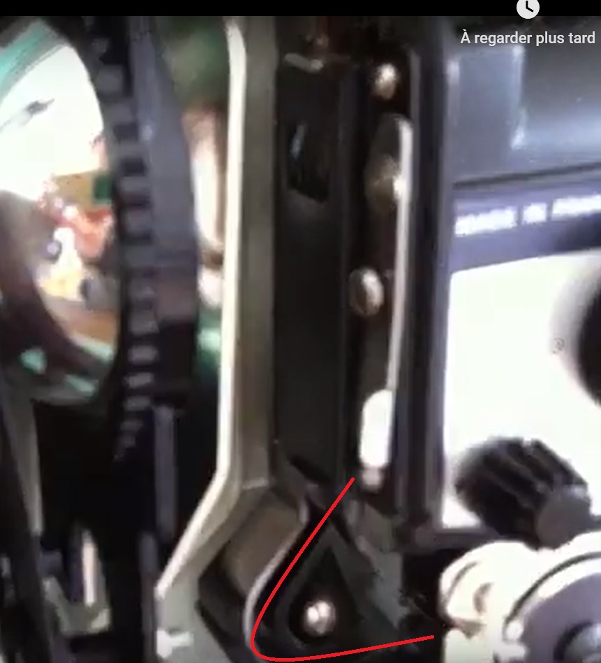

    J'ai l'impression que le film ne passe pas au bon endroit en sortie du couloir.
    Boucle trop courte.
    Devrait passer comme indiqué en rouge.
    A confirmer.

    C'est peut-être juste du au fait que le carter est ouvert alors qu'il ne devrait pas l'être durant une projection. Et dans tous les cas mon problème doit arriver avant que le film ne passe devant la lampe, je pense, pas après.

    Non, un manque de boucle après le couloir, provoque le même défaut qu'un manque de boucle avant le couloir.
