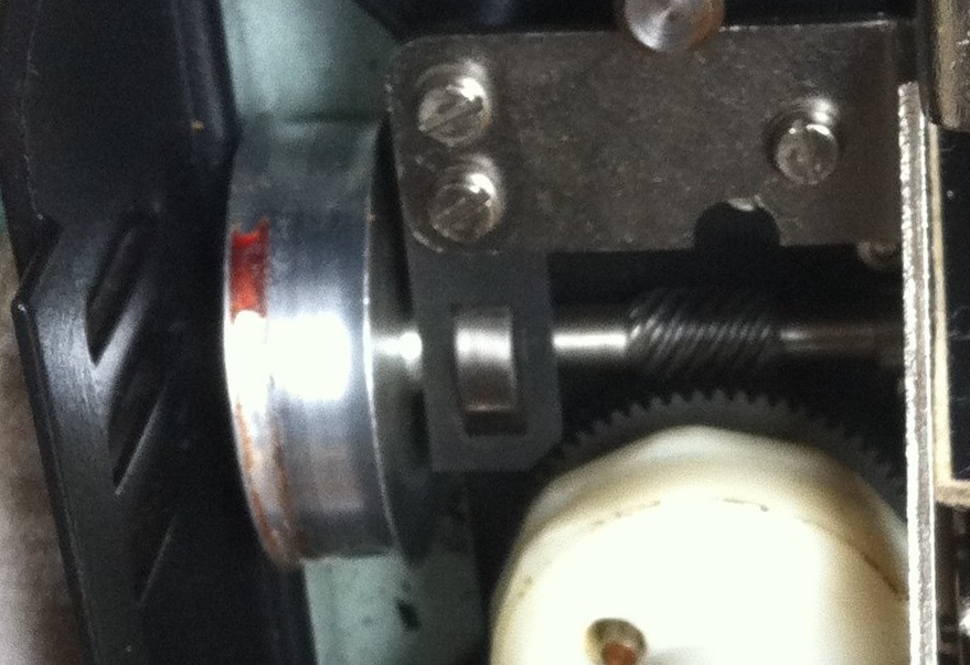

    on voit bien dans la photo de la poulie du haut qu'il n'y a pas d'espace pour passer la courroie, donc, probablement il faudra demonter quelque chose.
    Apres , pour tester un bout de chambre a air decoupe dans une roue de moto devrait faire l'affaire.

    Vu l'angle de la photo je vois pas de blocage.

    Ok, je vais voir ça.

    Bien vue !!
    :idea: Et Colle Néoprene pour fermer la boucle
    ça passera sans démontage à coup sûr

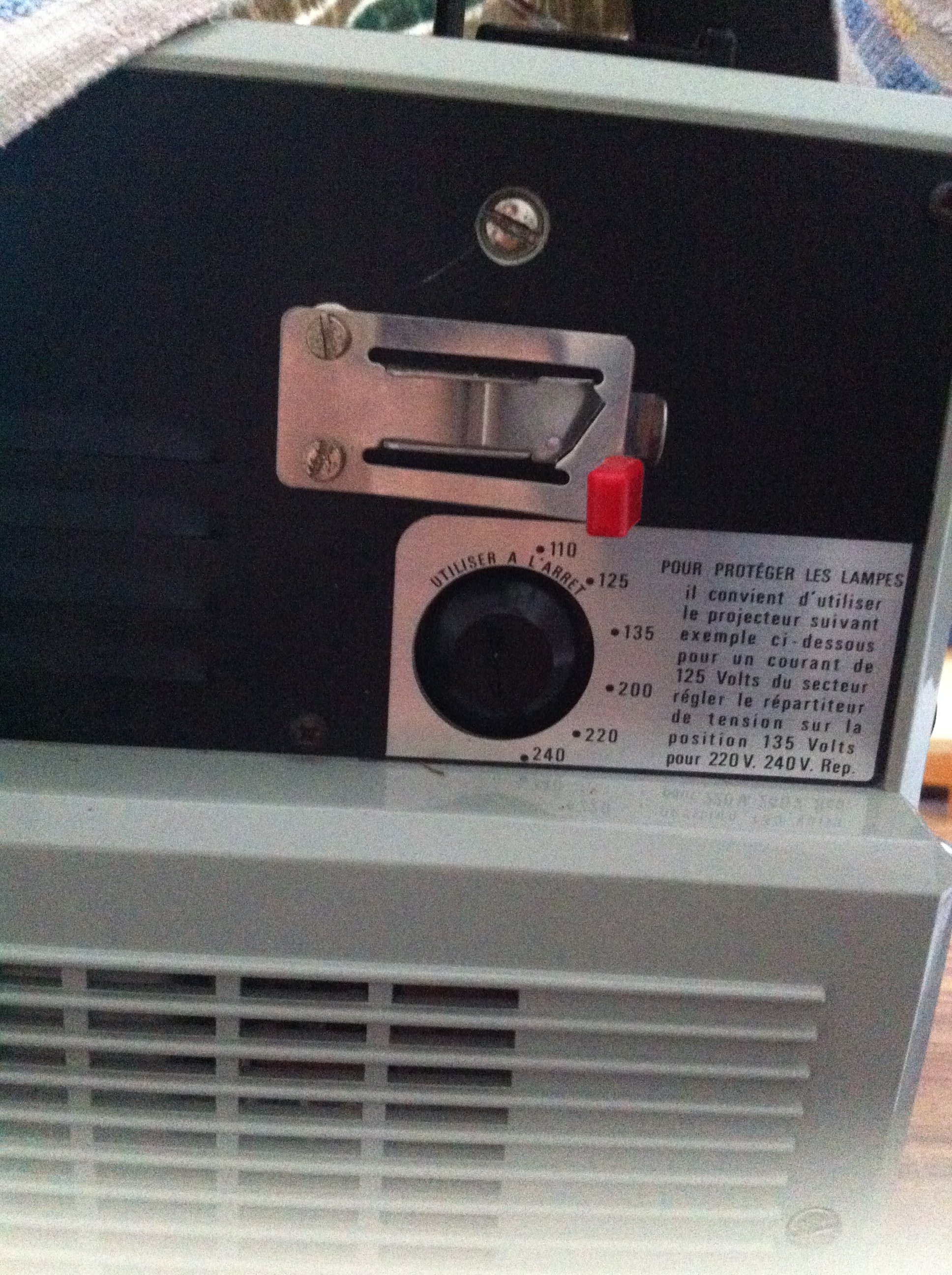

    Pour la découpe du film je me suis pourtant servi du "couteau" à l'arrière (photo ci-dessous).
    Le film doit donc être droit ?

    Non, si coupé avec le guide pas de souci.
    Par contre, il va où le film s'il ne va pas vers le second débiteur ?
    C'est bien du Super 8 et pas du Normal 8 ?
