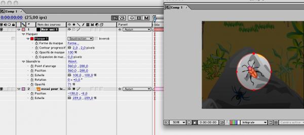

  8. Clement26
    1,200
    157
  9. alexfrance
    1,200
    241
    Tu as fait une erreur de manip, tu as crée (sans le vouloir) un calque de forme.
    Cette erreur est fréquente, et m'arrive régulièrement, quand on crée un masque, si on ne sélectionne pas au préalable un calque, after effect crée un masque de forme... d'ou ta forme ovale rouge.
    Faut d'abord supprimer ce calque de forme...
  10. Clement26
    1,200
    157
    Bah je comprends, ça me fais toujours la même chose.
    Je crée mon masque en fessant un clique droit sur le solide noir crée. Puis je sélectionné mon calque noir, je prends l'outil ellipse j'entoure mon joueur mais celui-ci reste noir...
