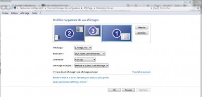

    Aujourd'hui n'importe quelle carte graphique offre 2 voire 3 sorties HD.
    C'est le cas par exemple de ma Nvidia GTX 650 :
    2 sortie DVI sur les quelles j'ai 2 écrans informatiques, et une sortie HDMI sur laquelle j'ai mon téléviseur Philips 37 ".
    Il suffit dans Windows de définir le mode f'affichage en bureau étendu,
    et ensuite dans Premiere de déplacer la fenêtre du moniteur montage, par exemple , sur l'écran du téléviseur.

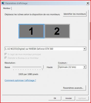

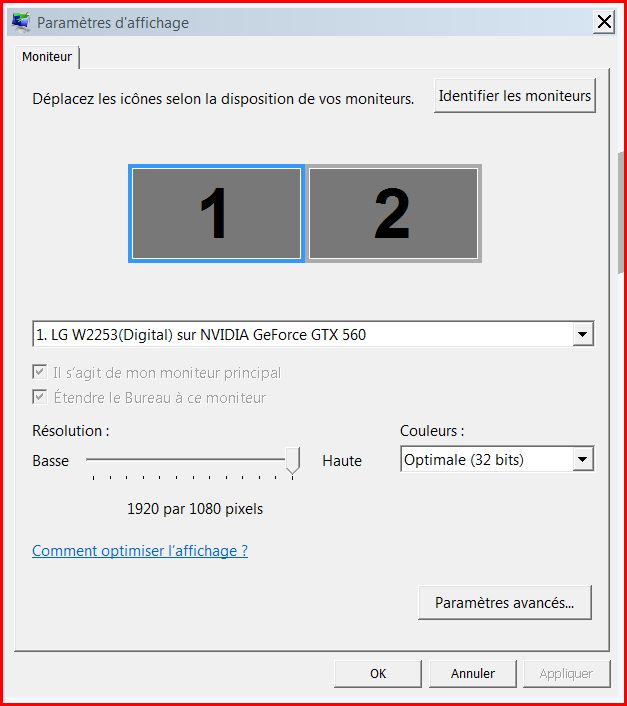

    Bonjour ,
    J'ai une carte graphique Nvidia GTX560 avec une sortie HDMI et 2 sorties DVI. Je relie la sortie HDMI au téléviseur et dans Vista Pro, je n'ai pas le 3ème choix du téléviseur comme vous le montrez dans la capture d'écran.
    Ci-joint, ma capture...

  4. Guest20190513
    +15 / 112 / -12
    4,680
    34
    3,291
    Il me semble qu'il faut brancher un moniteur sur chaque sortie pour pouvoir visualiser
    les 3 moniteurs.
  5. RT FR.ancis
    +1 / 0 / -0
    1,000
    96
    La carte a bien 3 prises "physiques" Output mais ne gère pas plus de 2 sorties en même temps ;-(
  6. chap
    +0 / 2 / -0
    1,000
    119
    Ogt a la carte GTX650 (haut de gamme) et apparemment elle peut gérer 3 sorties en même temps. Etonnant que la GTX560 ne le puisse pas.
    Ne serait-ce pas une conséquence de Vista Pro 64bits?
