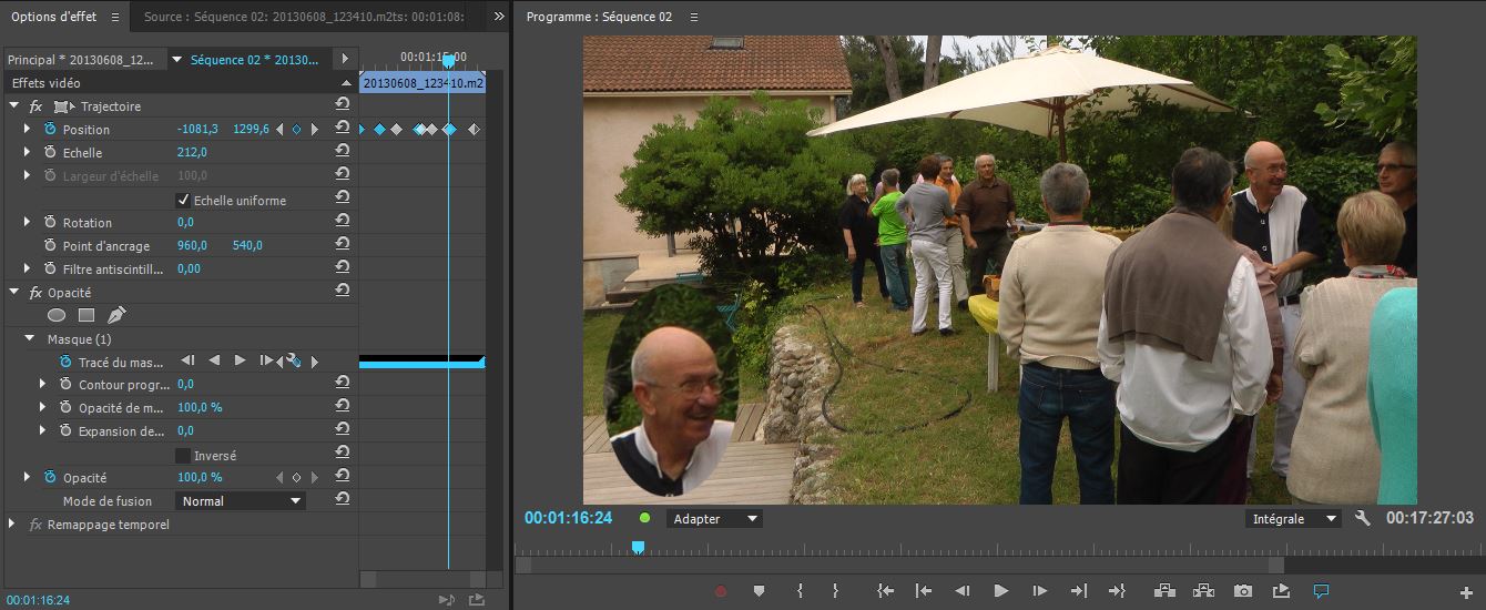

    Vous pouvez réaliser cela de la façon suivante avec Premiere :
    - superposer sur la piste 2 une vidéo identique à celle de la piste1
    - dans l'effet Opacité créer un masque recouvrant le visage, et lancer le tracking sur ce masque.
    - déplacer l'image obtenue dans l'angle voulu, et appliquer le facteur d'échelle voulu
    - corriger le déplacement de cette image avec des images clés dans l'effet trajectoire, afin de compenser le déplacement de l'image sous jacente

    Hormi les effets de masque, Premiere ne propose pas de tracking automatique. Il faudrait passer sous AfterEffects pour cela.
    La solution, dans Premiere, pour votre problème :
    1 - appliquer l'effet de zoom (échelle) pour obtenir la taille voulue du visage
    2- appliquer l'effet Stabilisation de déformation pour minimiser les mouvements de l'image
    3- à l'aide des images clés, modifier la trajectoire pour recentrer le visage
    Remarque si la tête du personnage effectue des rotations, je me demande bien sur quoi vous allez fixer votre centre :D
