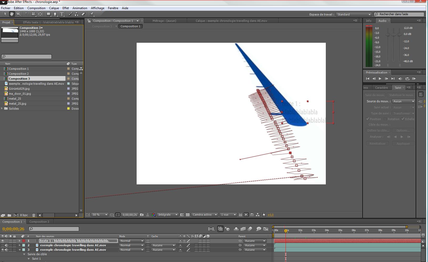

    Bonjour à tous,
    Je continue dans mes errements d'apprenti sur after effects. :)
    J'essaie de faire un suivi de mouvement avec l'option échelle cochée.
    La composition est une ligne qui part du haut de la composition et qui arrive en bas avec un effet de profondeur.
    La ligne est graduée comme une règle et le long des graduation j'aimerais faire apparaître un texte qui suiverait le mouvement
    des graduations.
    En faisant le suivi de mouvement, les clés se font bien car la vitesse de suivi est bonne sauf que mon texte tremble
    de droite à gauche (le suivi est en dents de scie).
    J'aimerais bien savoir comment faire pour stabiliser le calque de texte car la progression de la règle est quant à elle stable
    avec une progression bien fluide et linéaire.

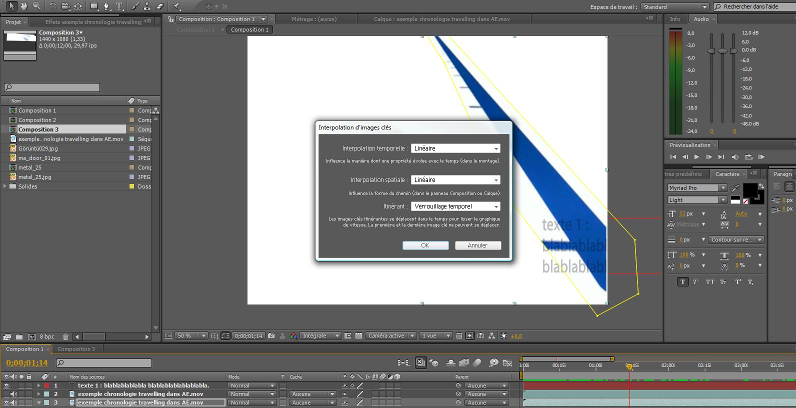

  5. phil-1
    1,000
    115
    Bonjour Felfer et Anthemius,
    Au niveau de l'interpolation spatiale des clefs,
    je confirme que le problème reste entier.
    On a bien sélectionné les clés - clic droit - interpolation d'images clé - linéaire (voir captures d'écran ci-après).
    Je ne trouve pas la solution, en retournant le problème dans tous les sens, après avoir cherché la solution sur les Dvd after effects video2brain de Bruno Quintin et elephorm de Vincent Papaïx.
    Encore merci de votre intérêt.
    Bien cordialement,
    Phil

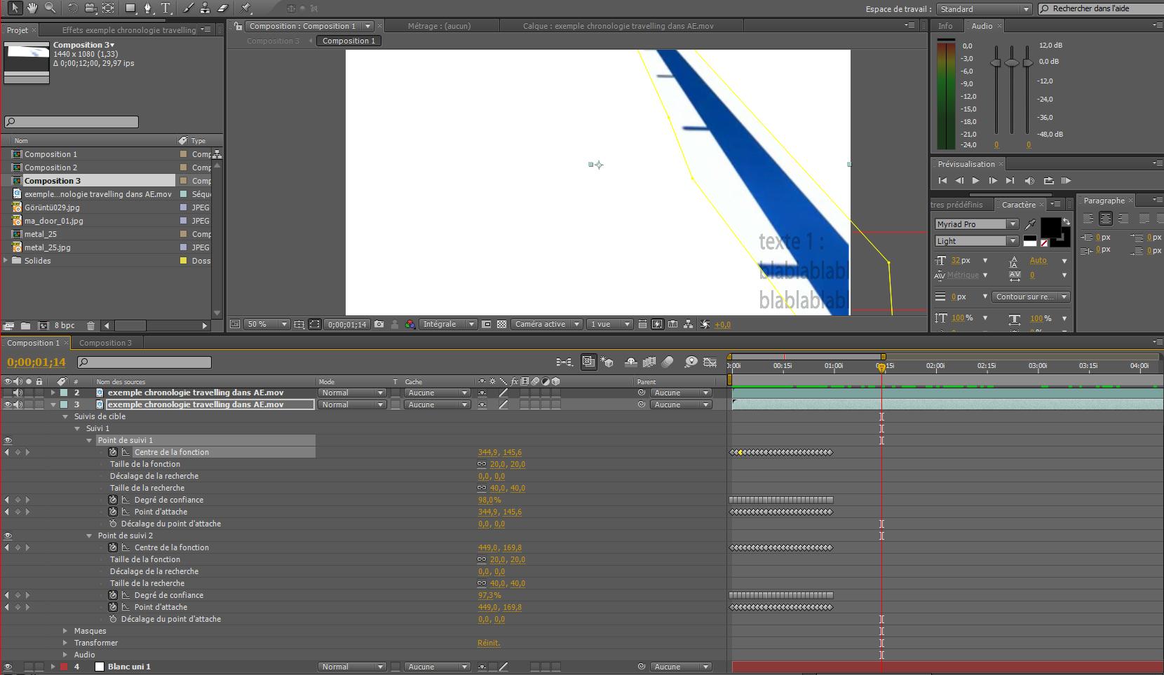

  6. felfer
    1,650
    618
    ach! ca doit être ta cadence d'image de ta compo (29,97), il semble qu'il n'y a pas une clé par image bien calée.
    Essaie de parametrer ta comp à 25 fps et réarranger tes clés.
    Sinon, balance ton projet, on peut jeter un oeil sur cette curiosité...
    (Soit dit en passant, je comprend pas ce que tu fais...un tracking sur des images générée par After ?!)
