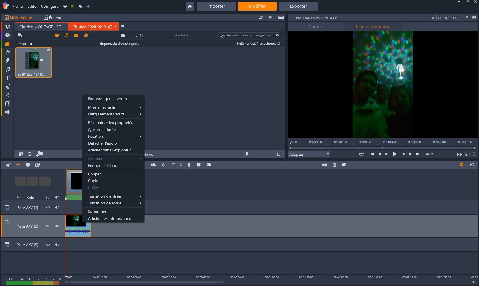

    J'ai parcouru le forum, mais j'ai peut être raté le sujet que je cherche.
    J'utilise ST21, mais je ne vois pas la possibilité d'activer le suivi de mouvement quand je fais un clic droit sur la vidéo que je souhaite éditer.
    J'ai vu que le problème avait été rencontré par niala30 sur ST20 et que le passage d'un patch pour la version de ST20 avait résolu son problème.
    J'ai vérifié pour ma version ST21, et je suis à jour des patchs (actuellement en version 21.5.0.274)
    Je trouve pas de solution ... si quelqu'un a une idée, je suis preneur.
    Merci d'avance.

    Bonjour CharliLi
    De quelle version de PS20 disposes-tu ?

    Tout d'abord merci ggfx de ne pas me laisser comme une âme en peine.
    La version de Pinnacle Studio est la 21, patchée avec la version 21.5.0.274.

    Bon je crois que tu m'as mis sur la piste ggfx, je dois avoir une version studio et non la version plus ou ultimate.
    Merci pour la piste.

    les fonctions qui mettent en oeuvre une transformation dans le temps. Elles nécessitent au moins la possibilité de création par "images clés" afin de gérer les déplacement du suivi. C'est un outil qui n'est pas proposé avec une version basique.
    Il est possible normalement de faire une mise à niveau . Mais comme nous en sommes à PS23. Je crains que le support client ne propose qu'une solution vers PS23 Plus ou Ultimate.
