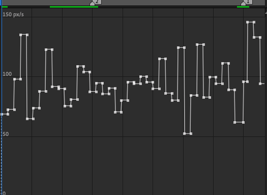

    Je travaille sur After Effects depuis quelques mois et commence à être très à l'aise avec les bases, je me suis attaqué au tracking 3d pour un projet pro.
    J'ai pour cela essayé plusieurs méthodes et ai abouti sur le suivi de caméra 3d, étant le plus efficace dans mon cas. le tracking se fait correctement mais malheureusement le texte "saute" parfois à intervalle régulière, se déplaçant trop rapidement sur l'axe, créant un petit mouvement saccadé.
    J'ai longtemps erré sur les forums en tout genre et ai essayé tout ce que j'ai pu:
    Utiliser le lissage sur mes keyframes, même chose mais via l'expression, utiliser stabilisateur déformation avant l'analyse 3d, essayer d'autres points de suivi, faire un tracking depuis Mocha, supprimer les keyframes responsables dans le graphique etc... Rien n'a fonctionné, soit cela empire soit rien ne change...
    J'arrive cependant à localiser précisément le problème dans la timeline et via le graphique, mais je ne comprend pas comment manipuler les keyframes pour compenser ce décalage, surtout que la plupart de temps le décalage opère entres deux d'entres eux. Voilà un screen de mon graph, le décalage se produisant au niveau des marqueurs.
    J'espère vraiment trouver de l'aide car je dois boucler le projet et je commence à devenir fou d'être si proche de l'effet désiré...
    Merci d'avance !

    Je ne vois pas comment résoudre directement le problème. Peux-tu tester le type d'image clé créée et le changer, car il y a de coté là une piste à voir ? au cas ou vu l'urgence

    Ce problème est la raison principale pour laquelle je n'utilise plus le tracker d'AE mais Mocha (en plus de la lenteur du tracker 3D d'AE).
    Je n'ai jamais réussi à me débarrasser de ce problème, sur de longs plans il faut passer un temps fou à tenter de corriger ces sautes à la main.

    As-tu bien enlevé tout éléments qui nuirai au calcul ? (voiture, piéton, bateau, oiseaux...ect)
