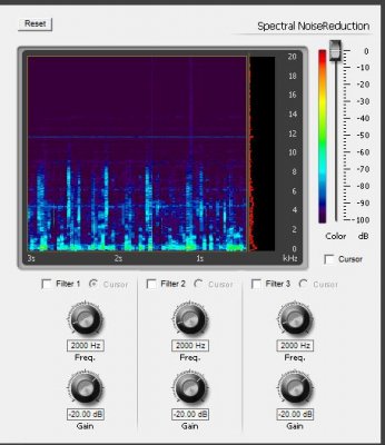

  8. ogt
    Dans Premiere ou Audition, il suffit d'appliquer l'effet "Spectral noise reduction" pour visualiser le spectre et éventuellement filtrer les parasites.
    Dans l'exemple joint, sur Premiere, on voit nettement ces parasites (lignes continues) aux fréquences :
    11877 Hz
    6462 Hz
    4803 Hz

    Salut Olivier, c'est de cette info que j'avais besoin Merci KidKodak :good:
