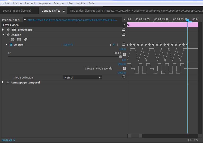

  4. ogt
    "car la frame où je passe de 0 à 100 me fait inévitablement un fondu."
    Ben non, il faut mettre 2 images clés consécutives pour avoir une transition brusque de l'opacité.
    Exemple sur Premiere sur l'image jointe

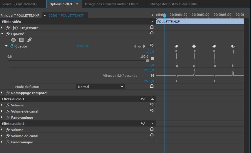

  6. ogt
    "afin de ne même pas avoir d'effet de "transition".
    => dans la solution que je vous donne il n'y a aucun effet de transition, puisqu'on passe d'une opacité 100% à l'image N, à 0% à l'image N+1.
    Edit : je viens de réussir à télécharger la vidéo, et la mettre sur la timeline de Premiere, et c'est exactement ce que je vous ai dit :
    à partir de 01:07:18 on à la succession d'images suivante (1=piste vidéo1, 2 = piste vidéo2)
    12212122121212122 .....
    Et j'ai reproduit cette séquence d'images sur ma ligne d'opacité, chaque image clé représentant une image.
    (J'ai refait le tests avec 2 clips un rouge et un bleu, ça donne exactement le même résultat).
