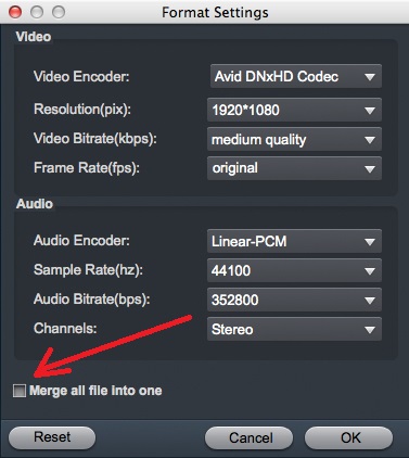

    Télécharge ce logiciel qui te permettra de coller tes fichiers en un seul (voir illu jointe) puis fais un link to amafiles sur ce nouveau fichier.

    Polwol,
    j'ai donc acheté le soft que tu m'as indiqué j'arrive en effet bien à compiler mes clips en revanche qd je fais un AMA import je n'ai pas le son des clips, est ce normal ? D'autre part c'est vrai que je n'utilise quasiment jamais le AMA (c'est certainement idiot de ma part) car ça lague bcp Avid n'arrive pas à suivre et alors je ne te parle même pas d'essayé de faire du multicam avec des fichiers importés en AMA ça rame......

    Je n'ai jamais utilisé ce logiciel. Donc je n'ai pas d'expérience le concernant. Ton fichier créé est-il sonore ? Si oui, importe-le et vois ce qui se passe.
    D'office, je transcode ou consolide si c'est un projet conséquent.
