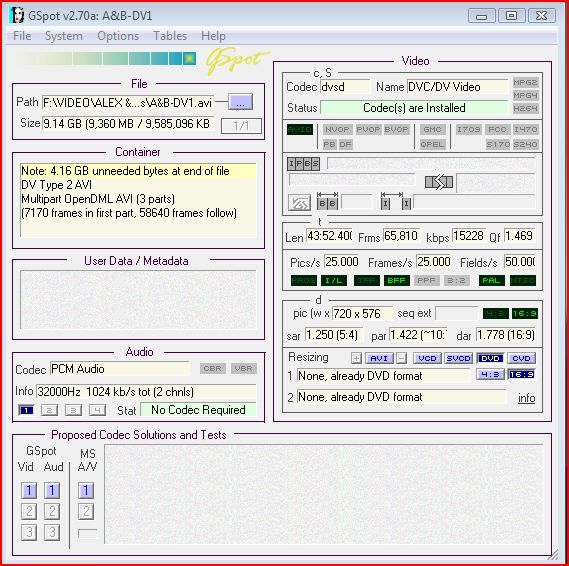

  10. ym75012
    39
    Bonjour, j'ai capturé l'image gspot. La voici.
    Merci de me dire ce qu'il en est.
  11. ggfx
    11 680
    113
    11 452
    +39 / 133 / -4
    tu as bien une vidéo source en AVI DV type 2
    format idéal pour l'édition vidéo, donc aucune erreur de paramétrage en capture.
    dans ton cas spécifique, le meilleur format en export est celui qui est défini par les performances de ton lecteur multimédia.
