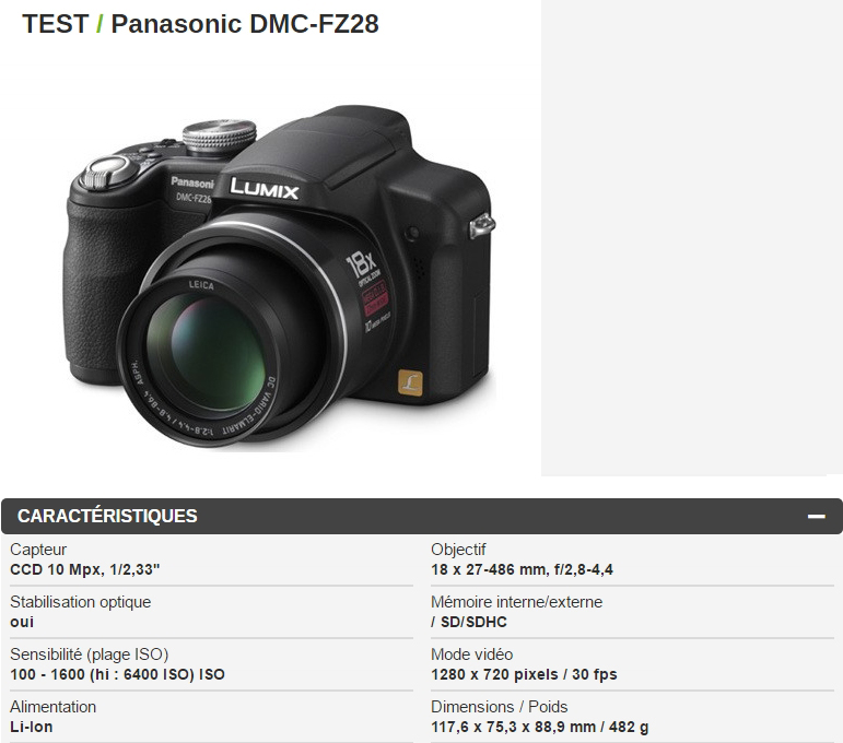

    Bonjour , il faudrait aussi commencer par le commencement . L'appareil photo TZ 28 n'existe pas . Quand on tape cette référence , toutes les réponses donnent FZ 28 . Le Panasonic Lumix FZ 28 ne possède qu'une seule cadence de prise de vues : 30 fps en 1280 x720 . On est donc en video progressive ( à ne pas confondre avec désynchro progressive bien sur - ça , c'était une remarque humoristique )

    La définition du projet ne se fait pas au petit bonheur la chance : elle doit correspondre exactement aux caractéristiques des vidéos importées.
    C'est pour cela que Jakovideo vous a recommandé l'utilisation du petit utilitaire Mediainfo, afin de voir les caractéristiques exactes de ces vidéos et de définir votre projet en conséquence, mais s'il s'agit bien du FZ28 (et non TZ28) c'est bien ce qu'il a indiqué :
    le Panasonic FZ28 propose de la vidéo en 1 280 x 720 pixels (30 im/s)

    Je confirme!
