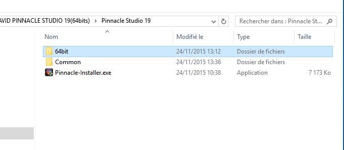

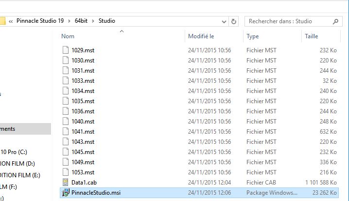

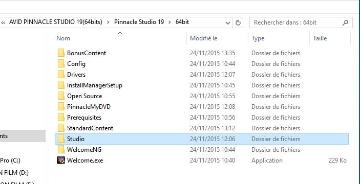

    C'est à dire, tu décompresse (avec 7-Zip qui est très bien et gratuit) le dossier d'installation principale. Tu obtiens des dossiers comme la Capture 2 ci-jointe, ensuite tu ouvres le dossier "64bit", tu obtiens des dossiers comme la Capture 3 ci-jointe, ensuite tu ouvres le dossier "Studio" dans ce dernier tu fais un double clic sur "PinnacleStudio.msi" comme sur la Capture 4 et tu suis les instructions!

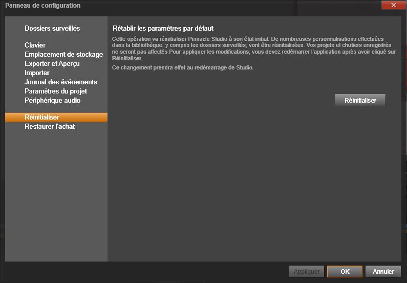

    Tu as encore deux possibilités avant la réinstallation!!! Réinitialiser et Restaurer l'Achat...
