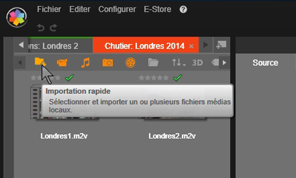

    PS. As-tu essayé l'importation rapide dans un chutier???

    OK pour couper un bout avec studio 18 , mais rappelle-moi STP le processus pour poster sur "le repaire" un clip avec le "Box"
    2- comment fait-on une importation rapide dans un chutier?
    Merci par avance

    Bon Andre,
    Aussi bien en utilisant le bouton "Importer" ou "importation rapide", il n'y a aucun souci pour l'importer et de le lire dans Studio 19!
    Maintenant, comme tu l'as coupé dans Studio 18 et ensuite l'exporté avec ce dernier, peut-être le format n'est pas tout à fait pareil???
    Est-ce que tu as essayé le fichier que tu nous à mis sur le box, de l'importer dans Studio 19 vu qu'il sort de Studio 18???
