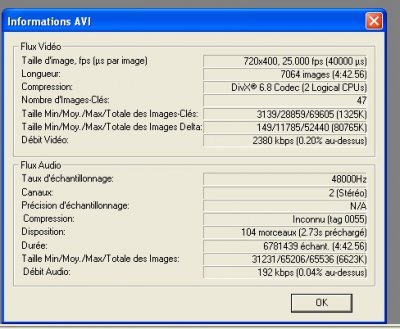

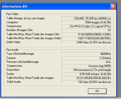

    Alors sous Virtualdub lorsque je regarde les propriétés de mon AVI sorti de StudioHd, il m'indique bien 720x400. Voir screenshot joint. C'est le format qui me permet de récupérer une taille d'image au bon ratio.
    C'est bizare ça ?
    Stéphane

    sans doute un format passerelle pour rendre le film compatible PAL
    la vitesse est de 25 ips qui correspond au PAL.
