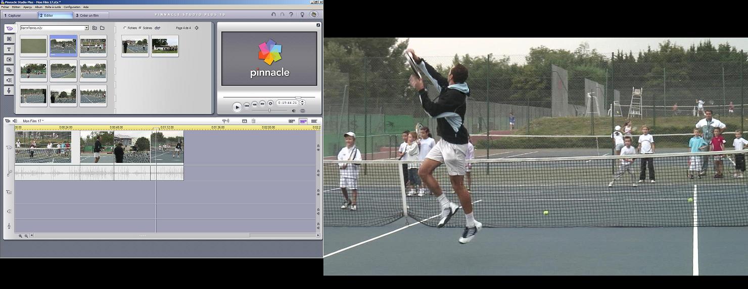

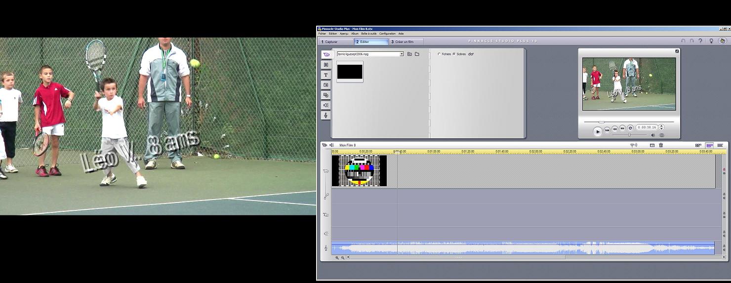

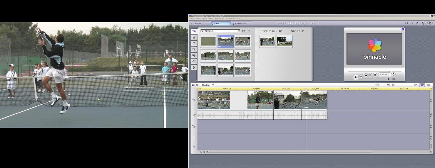

    Je confirme, c'est la configue idéal pour un montage de qualité:
    Ecran de gauche; 19 pouces en 4/3. Et ecran de droite; 20 pouces en 16/10.
    Et comme on peut le voir sur mes captures d'ecran, l'interface de Studio peu etre installée à droite comme à gauche.

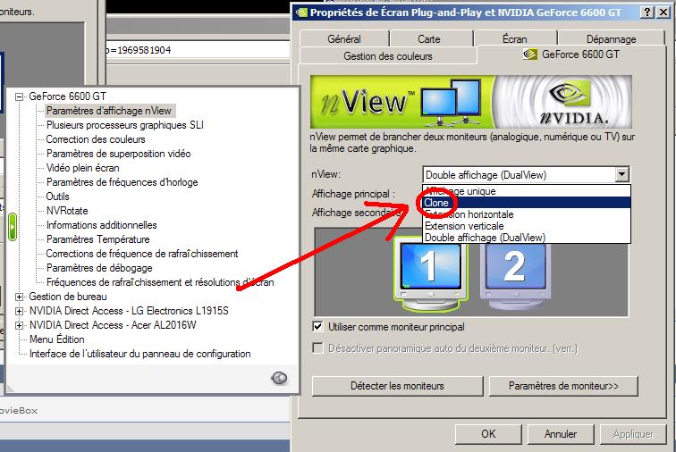

    Non, il suffit de modifier ici ce parametre,
    et l'affichage s'effectue des deux cotés; en pleine ecran+dans l'ecran de contrôle de Studio 10+ comme ce qui suit...

    NB: Si vous voulez la suite de ces images fixes, rendez vous ici:
    Un bon haut débit est nécessaire: Haute définition oblige...

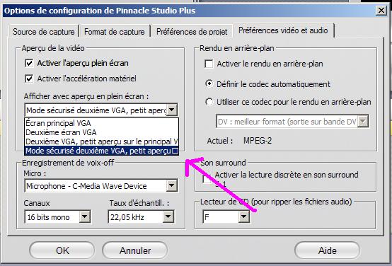

    Désolé, mais l'option de configuration que tu indiques ne devrait pas donner les deux affichages en plein écran. Moi, je choisis l'option "deuxième écran VGA".

    Pour ce qui est d'afficher la vidéo en pleine page sur les 2 ecrans, je ne vois pas trop l'utilité :perplexe:
    Mais on doit y accéder via les propriétés de la carte graphique ?

    Je n'ai pas l'option dont tu parles, "Mode sécurisé Deuxième VGA"
