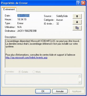

    Alors là c'est la catastrophe... bien que je ne sache pas ce que ça veut dire...
    J'ai fait une copie d'écran avec Fasthone et je l'ai collée dans Excel. J'ai 1685 lignes dont les 9/10 sont des erreurs écrites en rouge.
    Sur Système : Pour le 25 novembre, il y a 593 lignes d'erreur et 7 d'information, entre 19h29 et 23h27. J'ai allumé l'ordi, comme tous les jours aux environs de 9h du matin et je l'ai probablement fermé comme il le dit à 23h27.
    Erreur 25 11 2010 20h55 10 SideBySide Catégorie Aucun Evènement 32 ou 59 utilisateur N/A Ordinateur Jacky5662E09B
    Il y a 6 lignes pour 12 h 21 36... 6 lignes dans une minutes. Et il y en a plein comme ça.
    Pour le 26, c'est pire, c'est 1003 lignes presques toutes rouges, avec les mêmes renseignements, mais là ça a commencé à 8h41 et terminé à 22h56. Sans doute à partir du moment où je l'ai ouvert, jusqu'à ce que je le ferme.
    Il n'y a rien pour le 27, pourtant je l'ai allumé comme les autres jours
    Le 28 il n'y a que 17 erreurs entre 18h 32 et 18h34 et depuis c'est seulement des informations.
    Il y a deux avertissements le 29 novembre et le 2 décembre pour W32 Time
    Je suis seule à me servir de l'ordi. Mes petits enfants y vont lorsqu'ils viennent à la maison, mais ils ne sont pas venus depuis la rentrée des classes et j'ai récupéré l'ordi le 28 octobre chez un copain après formatage du nouveau disque dur qui a remplacé l'ancien disque C.
    Sur Application c'est mieux, il y a quelques erreurs sur PerfNet et Application error et des points d'exclamation jaunes sur System ServiceModel Install 3.0.0.0. et ASP.NET 2.0.50727.0
    Qu'est ce que ça veut dire ?
    Je ne sais pas exactement ce que j'ai fait vendredi 26. J'ai fait une recherche sur ces horaires et il semblerait que je n'ai reçu que quelques messages, des diaporamas pps, j'ai dû jouer à un jeu de cartes sur l'ordi, fait un peu de word et d'open office, soigné les poneys virtuels de ma petite fille qui ne s'en occupe plus, peut être téléchargé un fichier sur Clubic ou 01net, rien de bien sensationnel...
    Est-ce que c'est grave ? J'ai avast comme antivirus. Après chaque désinstallation de Pinnacle j'ai passé glary utilities et spybot.
    Je te joins une copie d'écran d'une erreur.
    Qu'est ce que j'ai encore attrapé ?
    Merci d'avance pour la réponse, tout ce rouge m'affole un peu. Surtout qu'il est formaté et disque changé depuis à peine un mois.

    Il est certain que ton système n'est pas propre.:col:
    Pas d'affolement devant le nombre d'erreurs. Ces journaux montrent tous les évènements depuis l'installation.
    Dans un premier temps il faut les vider. Clic droit sur "systeme", effacer le journal. Perso je ne les enregistre pas.
    Pareil sur application.
    Redémarrer.
    Voir les problèmes qui subsistent à ce jour et dis nous.
    Sidebyside est lié à Visual C. As tu installé Lightwork?
    Cela m'avait créé des problèmes avec le driver de Matrox.

    Je n'ai pas Lightwork ni Matrox.
    Il me semble pourtant que l'ordi devrait être propre, puisqu'il a un disque C tout neuf.
    Ce qui est bizarre, c'est que j'ai un millier d'erreurs entre le 25 et le 26 novembre.
    Le 27 il n'y a aucune mention, pourtant j'ai allumé l'ordi comme d'habitude.
    Le 28 il y a un tas d'erreurs à 18h32 et 18h34, rien avant, alors que l'ordi est allumé vers 9h du matin, ensuite une information à 22h et jusqu'à maintenant il n'y a aucune erreur... C'est très bien qu'il n'y ait pas d'erreur, mais qu'est qui a bien pu se passer pour qu'il y ait plusieurs erreurs à la même minute.

    Il suffit que le programme en cours appèle un processus foireux ou inexistant.
    A mon avis tant qu'il y aura autant d'erreurs dans le système plein de pannes aléatoires peuvent se produire.
    Maintenant je ne me lancerai pas dans des conseils pour télécommander le nettoyage d'une base de registre :non:
