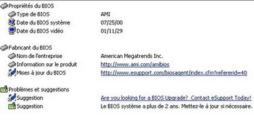

    J'ai fait des captures d'écran peut-être que si tu les voyaient sa serait plus clair. Est-il possible de télécharger le bon et l'installer après ?.
    Je vais essayer de les inclures! c'est petit mais il ne faut pas dépasser 19,5ko , ça aussi je ne comprends pas!.... par rapport à de très grandes photos que l'on voit souvent sur le forum, comment faites vous?

    alors le PC dont tu as mis les photos d'écran, est un céleron 633 monté sur un chipset Via, donc INTEL n'a rien à voir la dedans.
    Donc va ici et clic sur 4 IN 1 DRIVER tout en bas de la page, et installe les sur le PC.
    Dernière remarque, tu aurais du continuer à t'en servir comme pc de stockage, musique, car un Celron 633 avec 384 Mo de RAM, ca fait méga leger pour Studio.....
