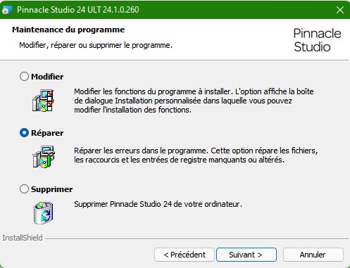

    Essaie cela et si cela ne fonctionne toujours pas, il ne te reste à désinstaller proprement et de le réinstaller ! Mais avant de faire cela, essaie de lancer l'installation et de liquer sur "Réparer" !
    Ou via le Panneau de configuration windows !

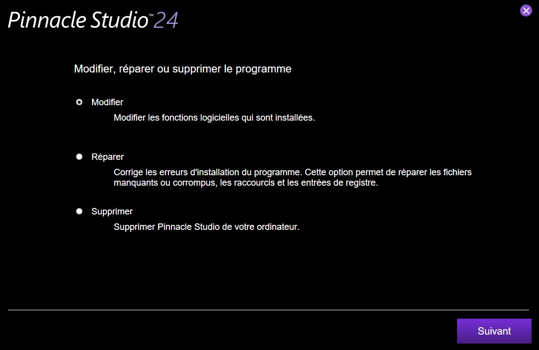

    1) Version ULTIMATE enregistrée.
    2) Import rapide OK

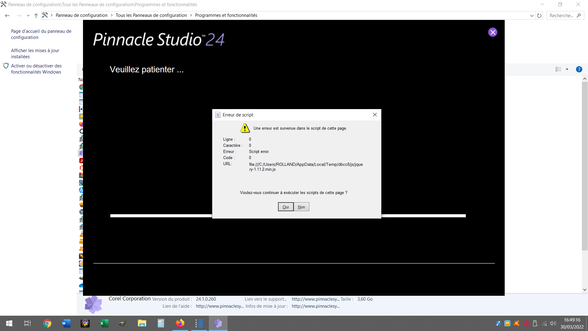

    3) Réparation S24, pas faite car message d'erreur ci-dessous.

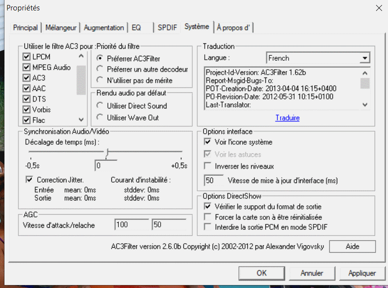

    Ci-dessous ce que je trouve sur AC3Filter. Ça ne ressemble pas à ton image écran. mais il y a bien AC3, LPCM et DTS activés.
    A +

    Pour cela je lui conseille de réinstaller Studio car il y a un truc qui cloche !!! Déjà le message d'erreur quand il veux faire la réparation qui n'est pas normal ! La seule chose que je peux dire, je suis sous Windows 11, je n'ai pas installé le filtre AC3 et je n'ai aucun souci pour importer son clip !!! J'ai Première Pro installé... est-ce cela qui fait la différence ???
