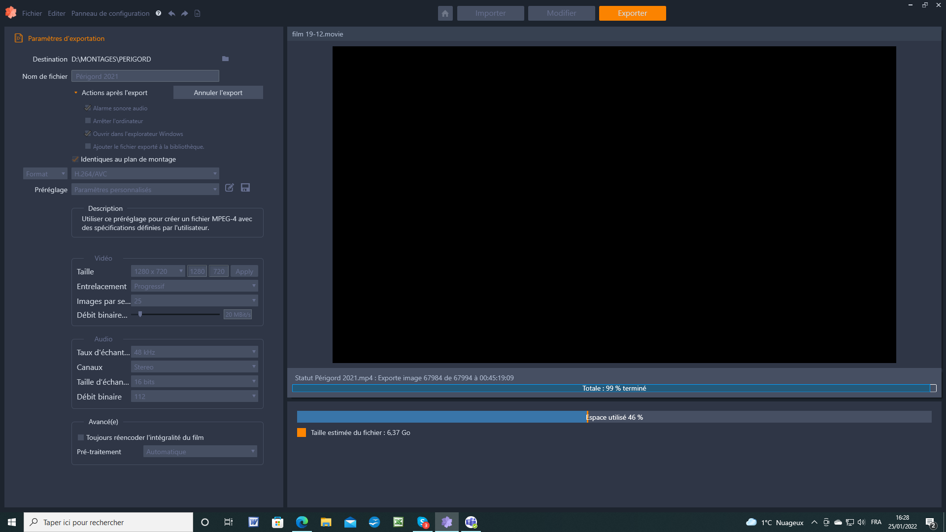

  8. Chopiniere
    Merci de répondre à mon problème. C'est toujours le même. L'export ne se termine pas, il s'arrête à 99 % il reste une dizaine d'images à exporter.
    J'ai rempli mon profil et je joins la capture de l'écran à la fin de l'export.
    Je ne peux que "annuler l'export" et rien ne s'est enregistré.
    Merci pour votre réponse

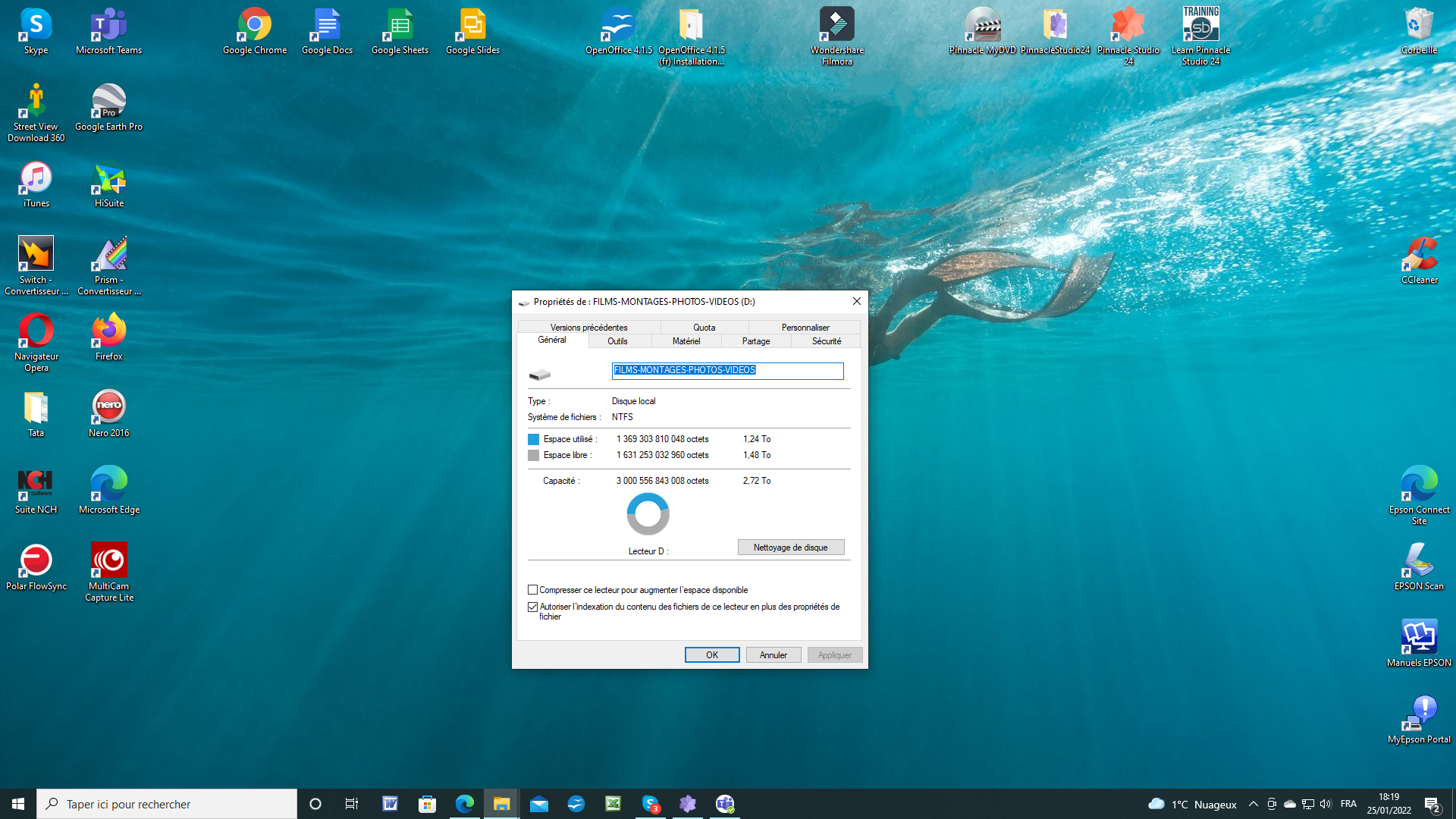

  10. Chopiniere
    J'ai fais un petit montage de 3 minutes. L'exportation se passe bien et le fichier .mp4 est créé.
    Mon montage de 45 minutes ne s'exporte qu'a 99 %. Il doit se créer sur un disque dur externe de 3 To rempli à moins de 50 %.
