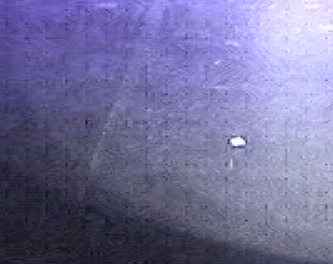

    Sauf que depuis le début de la discussion, on n'a jamais vu l'ombre de cette trame.
    Donc un bout de fichier avec "la trame" pour qu'on puisse juger et comparer avec un bout de fichier original !

    Oui et non car son tout premier message, il a mis deux images png comme exemple...

    Deux images, non identiques, minuscules, non représentative du problème, dans des formats exotiques.
    On parle de vidéo, donc on montre des vidéos.
    perso, je suis incapable de voir quoi que ce soit sur ces deux imagettes

    si on voit bien ce qui ressemble a des macroblocs dans la chroma, ce qui est pas tres surprenant vu que c'est du DV en 4:2:0 et qu;il nous agrandi une portion de l'ecran. En plus c'est une image quasi toute bleue, donc en 8 bits quand tu fais des degrades dans une couleur primaire, tu as vite ce genre de probleme.

    il est possible que sur l'image originale, il y a du dithering (simulation de tons intermediaires en utilisant un nuage de pixel de deux couleurs proches).
    en general, ce genre de nuance est vite laminee par un reencodage agressif et on se retrouve avec des defauts comme cites. C'est entre autre comme ca que tu te retrouves avec du banding dans un ciel bleu, la ou il n'y en a pas sur l'original.
    Pour le "c'est toi qui le dit" , l'image postee fait 300pixels et on ne voit pas les bords de l'ecran, c'est donc forcement une partie de l'image totale.
    C'est vrai qu'une capture d'ecran ce serait mieux.
    d'ailleurs en traitant un peu l'image on le voit tres bien.
    Ca fait ressortir le cote mosaic de l'image (macroblocs) , mais ca c'est normal , mais en plus on voit ces grosses lignes verticales et horizontale, ce que notre ami Benlar appelle "comme une trame "grillagée""
    Mais bon pour ceux qui ont atteint un age trop venerable pour que leur yeux fatigues y voient quelque chose, ne vous enervez pas , tout est sous controle. Ou alors reglez le contraste et la luminosite de votre ecran (et particulierement les verticales et les horizontales ;-) , il semble y a voir un probleme.

    Merci giroudf de ton soutien :jap: Je ne suis donc pas le seul à la voir cette fichue trame. J'ai posté une partie de l'image (non agrandie, juste une copie partielle d'écran) "pertinente" pour ne pas poster trop "gros" et ou on "apercevait" le problème.
    Finalement, j'ai fait l'acquisition et le montage en mpeg2. Plus d'effet de "grillage". Montage et export tout à fait correct.
