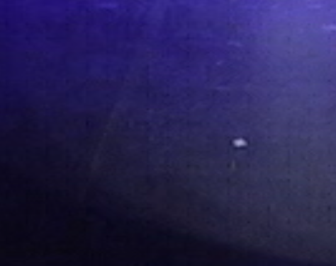

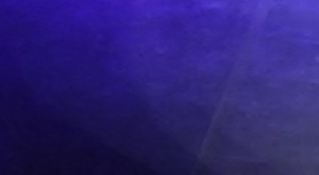

    Je rencontre un problème depuis quelques temps avec studio.
    Lorsque j'exporte une video DV en DV (a priori sans modification) ou en mp4, la vidéo finale comporte comme une trame "grillagée". C'est pas grand chose, mais c'est perceptible. (voir photos)
    Auriez-vous une idée de la raison ?

    encoder en 4:2:0 une surface aussi uniforme, ca me semble assez normal.
    en fait tu vois les macros blocs de la compression.
    Surtout que la tu as passablement zoome dans l'image.

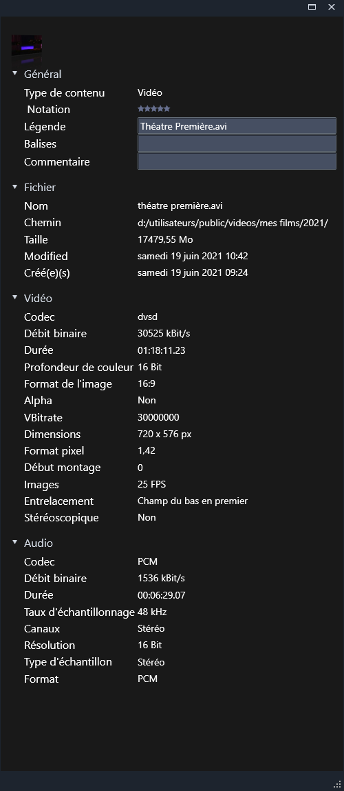

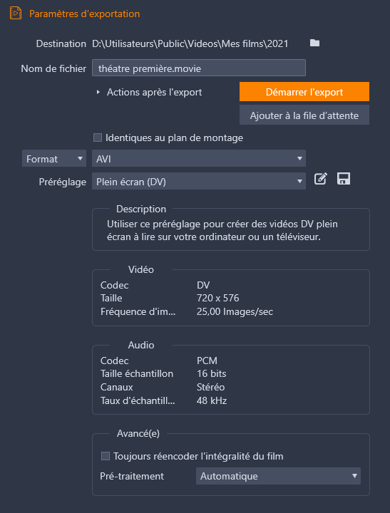

    En fichiers attachés, les paramètres de la source et de l'export.
    Je pense aussi que c'est recompressé et c'est pas ce que je veux dans un premier temps.
    Je voudrais d'abord faire un export "à l'identique de la source" et donc sans aucune perte. Quand je coche la case, il me le transforme en 4/3 ! Je vois pas pourquoi.
    Quand je paramètre comme sur le fichier attaché, j'ai cette trame de compression.

    Je viens de refaire un essai avec les paramètres d'export ci-dessus. Le film est bien exporté en 16/9. Par contre, j'ai toujours la trame qui apparaît comme s'il y avait recompression des images alors que j'espérais, en choisissant le même format, qu'il y aurait simplement "copie" des images.
    Si je comprends bien quand je configure mon caméscope en 16/9, il me fait du 4/3 anamorphosé.
    Oui, il est bien paramétré comme cela
    En Mpeg-2, mon fichier passe de 16Go à 3Go. Il y a donc une perte. Dans un premier temps, je voudrais rester à l'identique mais avec mes modifs (suppression de scènes, titre à la fin, fondu...)

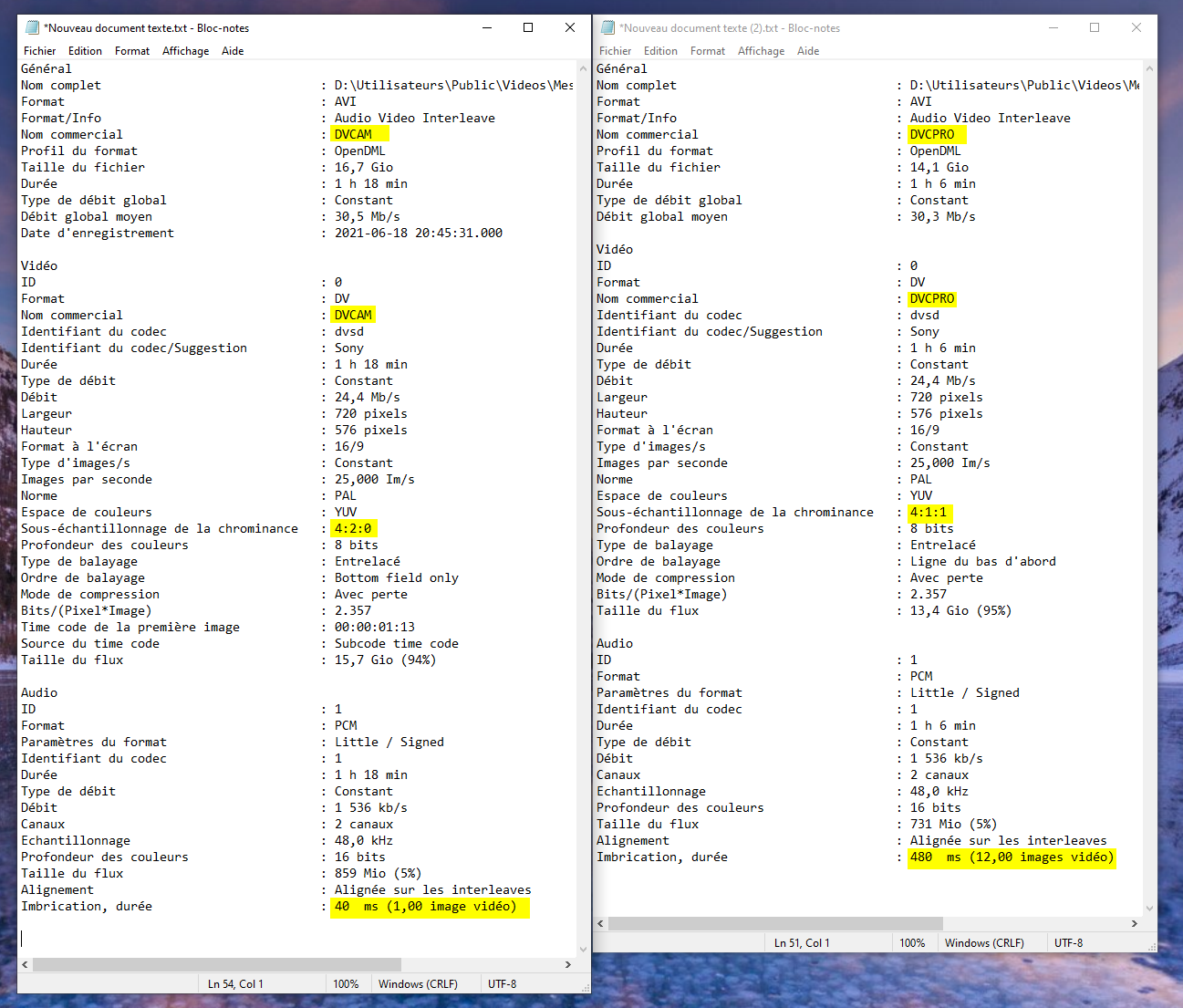

    Je viens de comparer les infos Médiainfo de l'original (import DV) à gauche et de l'export à droite.
    Très peu de différence à par peut-être le codec ?
