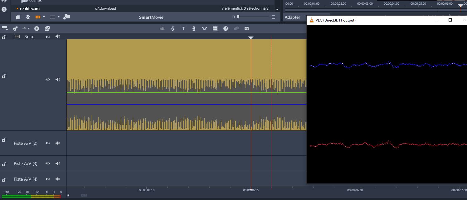

    J'utilise Studio 21 et un ami a récupéré des rush DV capturé il y a qlq années.
    Aucun problème de lecture dans Windows, mais lors d'import dans Studio, le son est saturé.
    c'est plus flagrant en voyant l’oscilloscope de la piste son dans le lecteur VLAN & Studio.
    Quelqu'un a-t-il eu le cas ?
    j'ai mis un fichier test sur le lien suivant: Bug Studio 21 & DV – Google Drive
    Merci pour votre aide
    Christophe

    Le fichier test, c'est l'original ou une sortie de Studio 21 ?
    D'où vient l'extension .DV ?

    C'est du DV ou DVCPRO 25, et avec 4 pistes son à 32kHz et 12 bits !
    L'audio c'est du PCM, donc normalement Studio sait lire.
    Le niveau audio est un peu fort, on tape au 0 dB FS

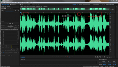

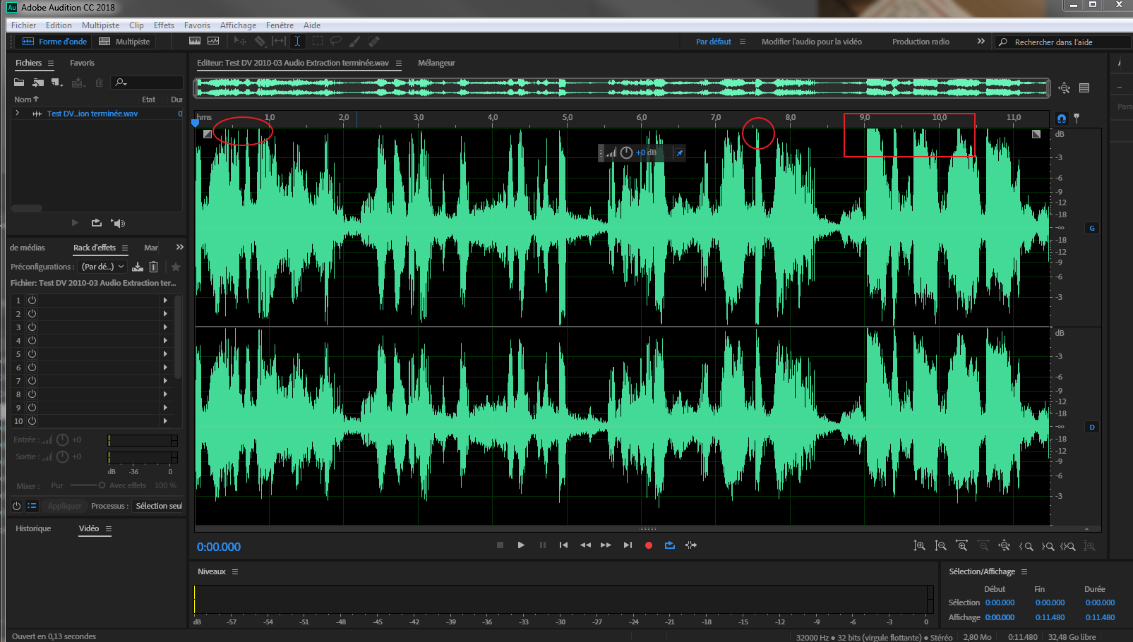

    Oui, il y a plusieurs zones ou le son est totalement saturé (en rouge sur mon image).
    Tres difficile à récupérer en général.
    Il faut baisser le niveau général de la piste son et appliquer un effet de restauration des pointes (mais je ne sais plus si ça existe dans Studio).
    Cependant, le son reste intelligible (dans Adobe Audition)

    Chez moi, le fichier test est saturé même avec le lecteur Windows.
