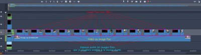

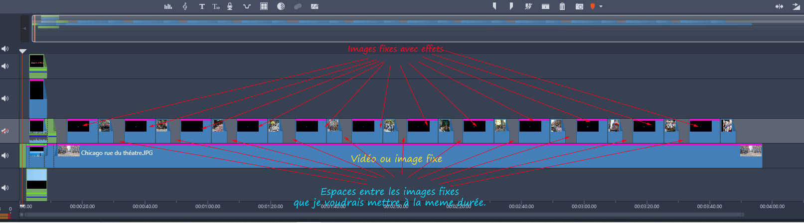

  4. JPC45200
    50
    Bonsoir,
    Merci de votre aide.
    Voici la saisie écran de mon plan de montage.
