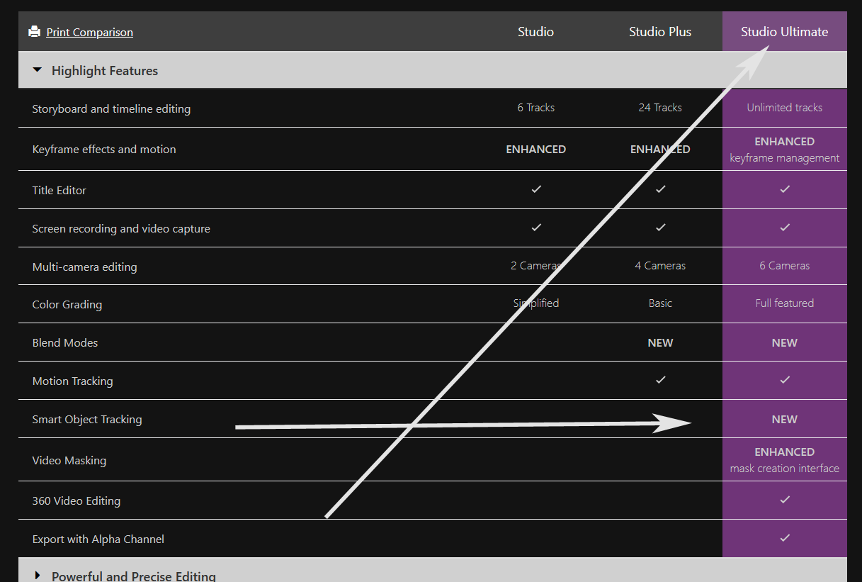

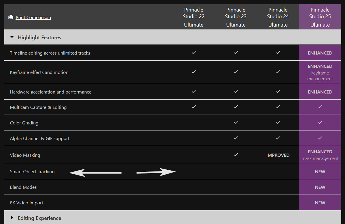

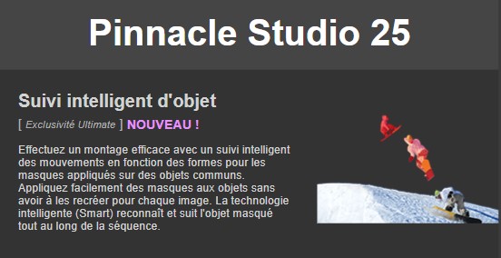

  13. GCVMP
    4 650
    46
    3 949
    +64 / 193 / -8
    si je me rappelle bien, avec Studio 21 il faut utiliser les images clés manuellement !
    Si non, Studio 25 fait encore mieux que Studio 24 avec le suivi intelligent.
