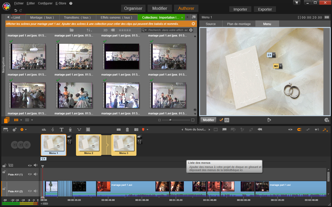

    Une capture écran (la plus nette possible) de ton menu et une parti du plan de montage pourrait nous aider t'aider!

    Mais comme j'ai un graveur externe de BR, je me dis je vais faire une seule galette. je reprends le projet complet et je mets le même menu. J'exporte. L'export obtenu sur mon DD correspond, à priori, à l'architecture d'un BR. J'ai même trouvé l'animation de mes menus. :perplexe::sad:En revanche quand je l'ouvre avec VLC, je n'ai pas de menu racine ni autres. Le film se lit bien mais pas de menu.:help:

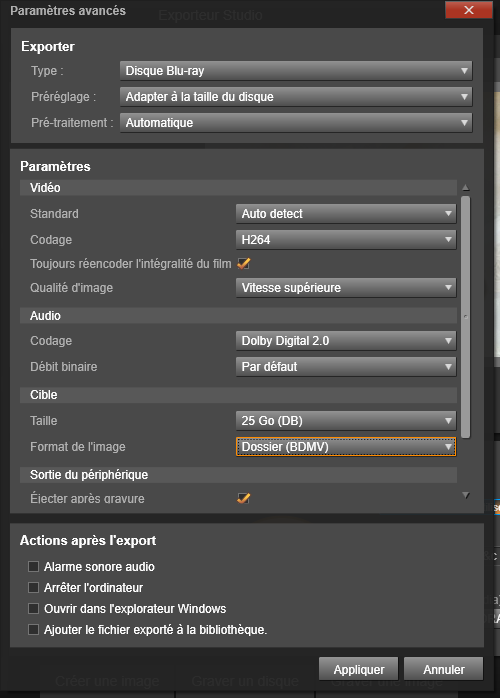

    Et voici le menu export :

    Ton menu n'a pas d'erreur vu de l'image ajouté! Et je répète, VLC lit les Blu-ray mais sans menu!!! Vu que les Blu-ray ne coûtent plus de masse,
    à mon avis, tu peux prendre le risque de graver un. Mes Blu-ray déjà gravé sont lu par VLC mais accès au menu par contre avec le lecteur Blu-ray intégré dans Nero, on a accès au menu!
