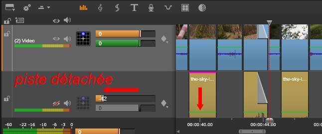

    je ne travaille pas avec St19. Mais il me semble que tu ne puisses pas simplement modifier en même temps le volume de plusieurs clips sélectionnés.
    Tu pourrais sélectionner les clips souhaités, puis détacher les pistes audio des vidéos. Ainsi tu les isoles sur une même piste détachées . Dans St20 tu as 2 contrôles par piste : une bande orange supérieure et une verte inférieure. Le contrôle orange influe sur le niveau de tous les clips d'une même piste. Donc tu peux ainsi faire varier ensemble le niveau du volume de la piste détachée.

    oui il y a le même principe dans st19. J'avais vu cette possibilité. Le truc, c'est que si je dois faire ça à plusieurs endroits du projet avec des volumes différents, il faudra que je crée une nouvelle piste détachée à chaque fois, et ça peut commencer à faire beaucoup de pistes...
    Je demandais ça car sur les versions précédentes sur lesquelles j'avais travaillé (9, 11, 15), une modification de la ligne de volume modifiait tous les clips suivants du projet. C'était parfois pénible, mais on s'en accommodait en ré-ajustant la ligne à l'endroit où on voulait que la modification s'arrête. C'est pour ça que j'étais surpris de ne pas avoir cette possibilité dans la version 19... Tant pis.
    Merci pour ta réponse!

    Qu'un clip sélectionné soit parfaitement indépendant, est une réelle avancée pour le montage.
    Le son est ce qui exige le plus de pistes . St20 ultimate répond très bien à ce besoin avec le multipiste infini. Et le montage en multipiste est par la pratique différent de l'édition à 2 pistes.
  5. julrigo
    Oui, je pense que tu as raison. Les habitudes que j'avais prises étaient surtout du "bidouillage" pour compenser les défauts des précédentes versions. Je crois que je vais m'habituer vite à la version 19 :)
