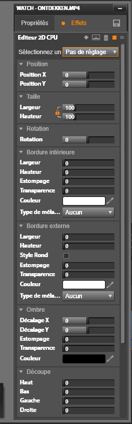

    Bonsoir,
    Il faut utiliser l'éditeur 2D (double clic sur le clip concerné) et cliquer sur "Pas de réglage" qui te permets d'accéder à tous les utiles pour recadrer et zoomer !

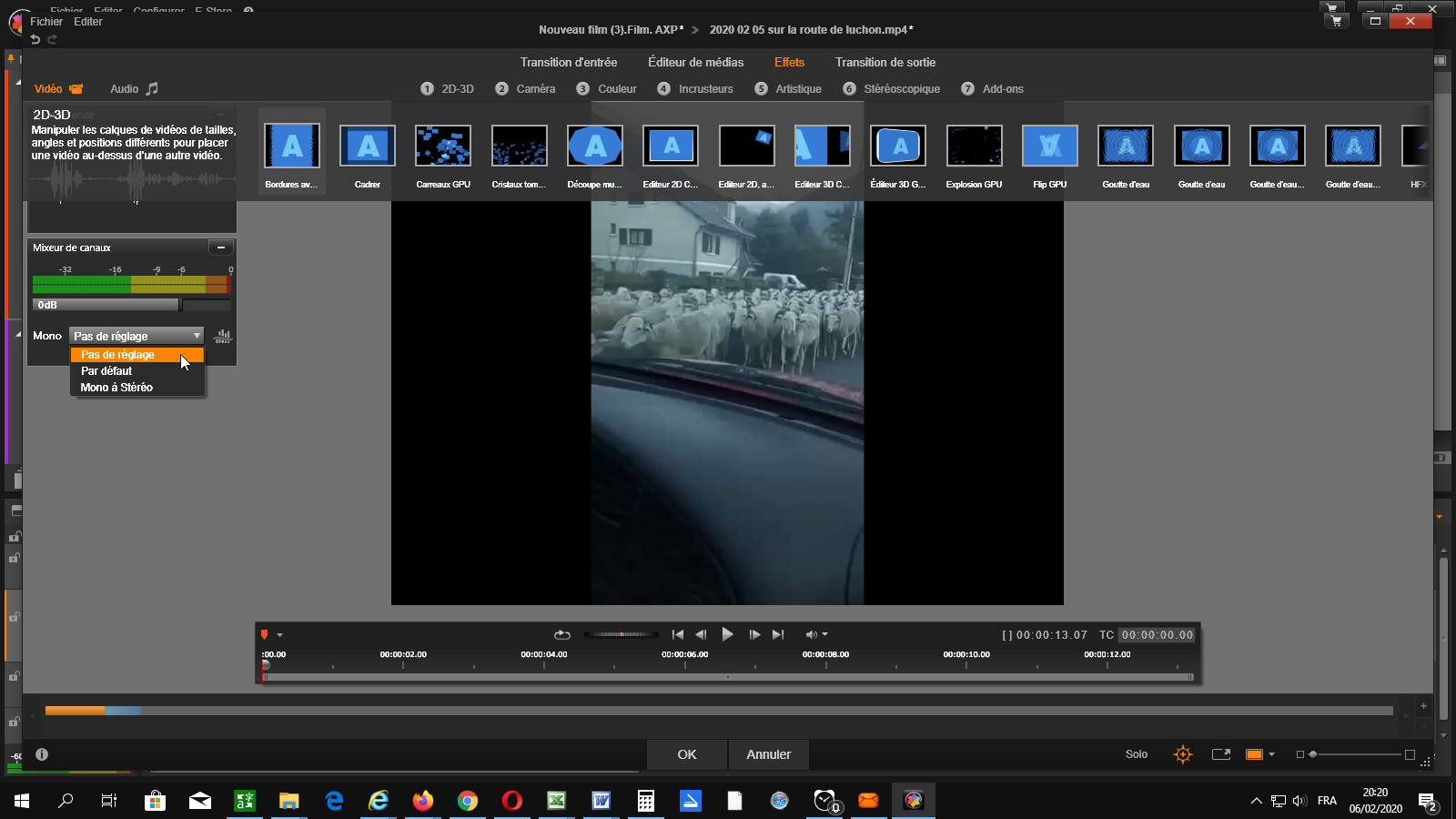

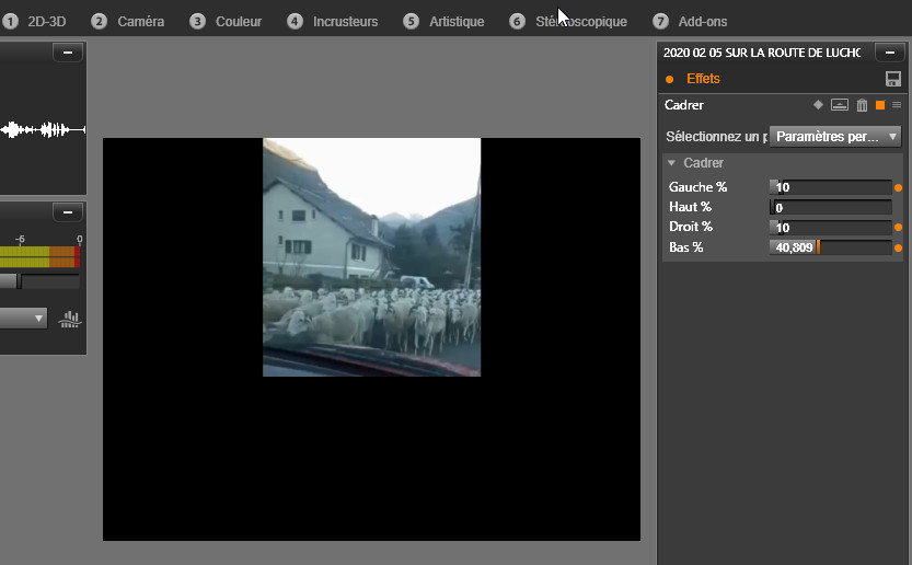

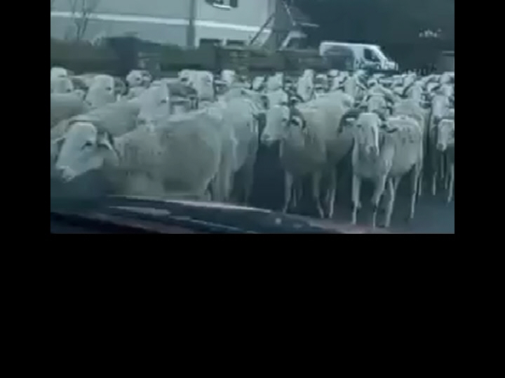

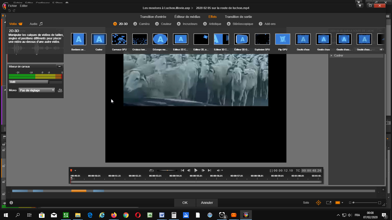

    Je t'envoie des copies d'écran :
    Image 1 le clip original
    Image 2 après recadrage
    Image 3 après Mise à l'échelle et remplir
    J'ai sélectionné le clip,
    Clic droit,
    Ouvrir l'éditeur des effets
    2D3D et Cadrer
    J'ai monté le bas (la portière de la voiture) et un peu le haut, il m'avait coupé un peu de montagne.
    Je suis déçue. Ce que je voulais enlever est bien parti, mais l'image est "en haut" et elle a toujours la même dimension, assez petite, au milieu d'un écran tout noir. Image 2
    J'ai essayé de revenir sur le clip, clic droit, Mise à l'échelle, Remplir. L'image s'est agrandie, c'est plus grand, sauf que ça m'a coupé la moitié supérieure de l'image, qui est toujours vers le haut de l'écran. Image 3.
    Ça m'arrangerait si la montagne n'était pas coupée et que toute l'image soit à la grandeur de l'image 3, moutons et montagne et pas tout ce noir en bas… alors qu'il y a la montagne en haut…

  4. GCVMP
    +64 / 193 / -8
    4,650
    46
    3,949

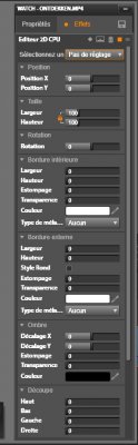

    Est-ce que tu as bien la version Ultimate ? Est-ce que tu as cliqué sur 2D-3D? Voir l'image ...

    Pour revenir à ta question. Recadrer et déplacer le centre de ta vidéo, va te faire perdre en qualité.
    Un effet vidéo 2D-3D te permet d'augmenter les grandeurs de ton image, et aussi de déplacer son centre; et cela avec les outils Taille et Position .

    Ultimate, c'est sûr, c'est le 19, vous avez être un plus récent ?
    Par contre, en y repensant... Il me semble qu'il a été ré-installé, soit suite à l'installation du disque SSD, soit suite à un reformatage il y a quelques mois. En tout cas depuis le film de ma petite fille. Mais je ne me souviens pas du tout d'avoir vu un menu aussi long... de toute façon je n'aurai pas su quoi faire. Il me semble que c'était très simple puisque j'avais su le faire.

    restons concentré sur ton problème. Il faut juste savoir que l'agrandissement et le cadrage de l'image te fera perdre en qualité.
    Ce que tu dois faire. Choisir un effet vidéo 2D-3D dans tes effets. Ton film, ou ta section filmée sélectionnée, et descendu sur ta timeline. Tu clic 2 fois pour ouvrir le menu lié à ta sélection. Dans le menu tu choisis les Effets > Effets 2D-3D.
    La fenêtre d'édition de l'effet va s'ouvrir. Tu dois repérer les paramètres Taille et Position .
    Si ces paramètres sont absents, choisis un autre filtre 2D ou 3D.
    Avec Taille tu augmentes la largeur et la hauteur de l'image. Il est préférable que les 2 grandeurs soient liées pour un agrandissement proportionnel.
    Une fois la taille de ton image est assez grande . Position te permet de déplacer l'image. Donc faire en sorte, dans ton cas, de n'avoir que les animaux à l'image.
    Fais des essais.

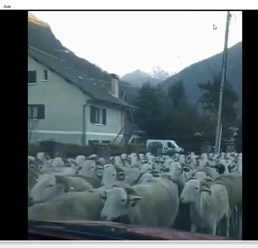

    Un grand, très grand, MERCI à tous les deux. J'y suis enfin arrivée, et c'est exactement ce que je voulais. Je l'ai regardé à la télé et c'est très bon. L'image tient toute la hauteur de l'écran.
    GCVMP
    C'est en regardant, un peu plus attentivement, le haut de ta copie d'écran, que j'ai fini par repérer qu'il y avait le nom de l'effet. D2CPU Et là, je me suis souvenue de l'endroit où c'était.
    A partir de là, ça s'est fait tout seul. Je vais tout noter pour la prochaine fois.

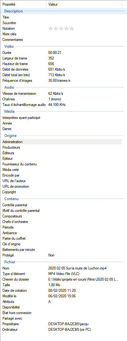

    La vidéo a été prise par ma petite fille avec le smartphone. C'est un Tommy 3 de Wiko.
    J'envoie les propriétés du clip que j'ai prises en passant par l'explorateur. Est-ce que c’est bon ?
    Pour la prochaine fois, que faudrait-il que j'envoie exactement comme renseignements et surtout où est-ce que je les trouve ? Je n'ai aucun problème pour faire les copies d'écran.
    Encore un grand merci, et je vous souhaite, à tous les deux, un très bon week-end.

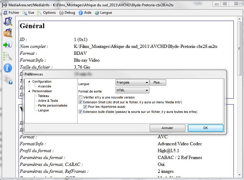

    la prochaine fois, installes sur ton PC l'appli MediaInfo. A la prochaine réouverture de ton PC, il te suffira de faire un clic-droit sur un fichier vidéo , et de choisir dans le menu: MediaInfo. Tu choisis le mode de vue, et tu auras toutes les infos sur ton fichier vidéo. Tu fais un copier coller pour partager les infos.
    avec une image smartphone de 656x352 , tu ne peux pas t'attendre à une bonne qualité en édition vidéo.

    656/352 c'est la vidéo d'origine. Ensuite j'ai supprimé à peu près la moitié dans le sens de la hauteur, pour voir les moutons et pas la portière.
    Le mp4 final fait 1080/1920 et 30 137 Ko, c'est le format que je fais pour toutes mes vidéos. Alors que celui d'origine fait 1 854 Ko . Elle me l'a envoyé par Messenger, c'est peut être lui qui l'a réduit ?
    Je trouve que ce n'est pas mal, ça bouge un petit peu, pourtant je l'ai stabilisé. Je suis contente quand même.

    Dans le menu de MediaInfo tu peux choisir la langue d'affichage. L'as tu téléchargé depuis le site MediaArea ?

    Une fois que le programme est installé, il faut le lancer, puis aller dans les options, puis Préférences, et cocher les bonnes cases.

    Tu peux contrôler sa présence dans :
    C:\Program Files\MediaInfo

    C'est la version en ligne de commande non ? Il faut prendre la version GUI et pas la version CLI
