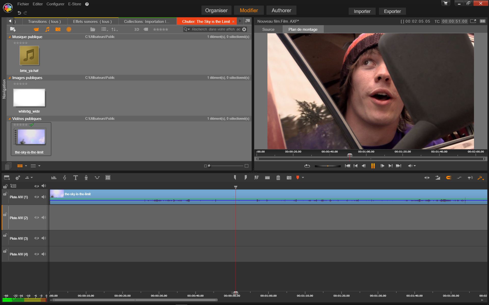

    Ayant déjà Studio 17 j'ai acheté récemment ( je le regrette) la maj vers 19.5: impossible d'utiliser la visionneuse donc de faire quoi que ce soit.
    Que ce soit dans "organiser " ou "modifier" la visionneuse se bloque immédiatement: le curseur sur la timeline continue de défiler et le son est correct. Ceci se produit aussi avec le fichier exemple de Corel "The-Sky-is-the-Limit.mpg".

    ci joint 2 captures d'écran prise à environ 30 secondes de décalage .

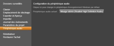

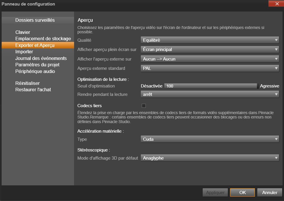

    quelles sont tes options dans Configuration > Préférences Vidéo et Audio ?

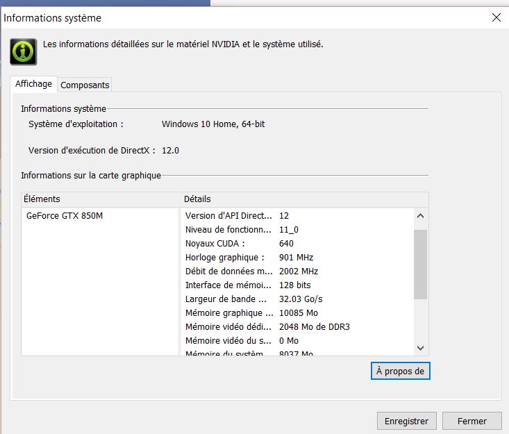

    Ainsi que ta carte vidéo, quelle version? Car ne pas tout les cartes NVIDIA supportent l'utilisation du Cuda ou d'accélération matériel!

    Les config sont en copie d'écran (en supposant que j'ai bien compris ta question ggfx).
    GCVMP ci joint copie d'écran pour la carte graphique (est ce que ça te suffit ?).

    désactive l'accélération cuda dans tes configurations . Il y a un bug à ce niveau sur St19

    j'ai désactivé cuda et mis "aucun" pour l'accélération matérielle: très léger changement: au démarrage "The-Sky-is-the-Limit.mpg" se déroule normalement. Mais si je l'arrête et le relance il bloque comme avant au bout de 1 à 2/10 éme de seconde. mes propres fichiers (.mts même de 3 mn) bloquent dès le début.

    que se passe-t'il si tu abaisse le seuil d'optimisation entre 0 et 25 % ?

    Il ne faut le considérer comme un bug car dans ce cas je l'aurais eu aussi. Ta carte graphique n'est pas le top aves ces 640 cuda. La mienne par exemple en a 2880 cuda...A toi de réfléchire...
