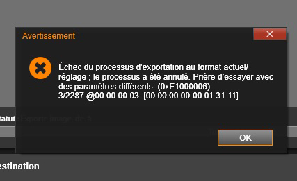

    Merci, cela a bien permis d'éliminer ce problème mais je dois à présent faire face à un autre.
    Les paramètres du plan de montage sont bons, le système est configuré en pal standard mais l'export rejette les paramètres. pinnacle erreur.jpg

    quand tu as ce type de message avec le code (0xE1000006) ,
    il est conseillé de :
    1. Essayez de sélectionner un preset différent.
    2. Si le préréglage Personnalisé est sélectionné, essayez de changer certains paramètres du spécifique. Par exemple, essayez de diminuer le débit.
    3. Essayez exporter vers un format plus petit​
    fait une capture de ta fenêtre de paramétrage export, on aura une idée plus claire des éléments en cause

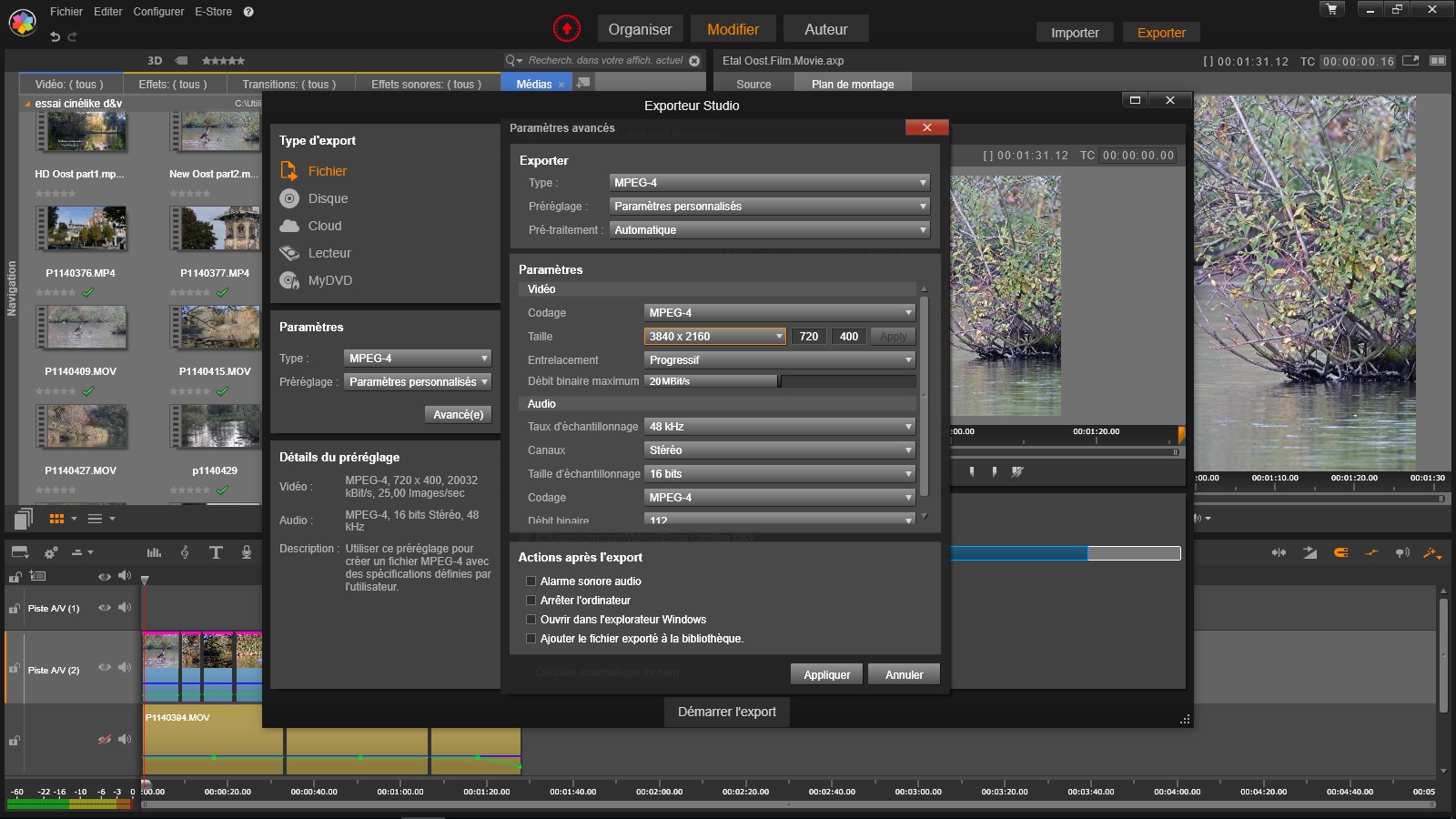

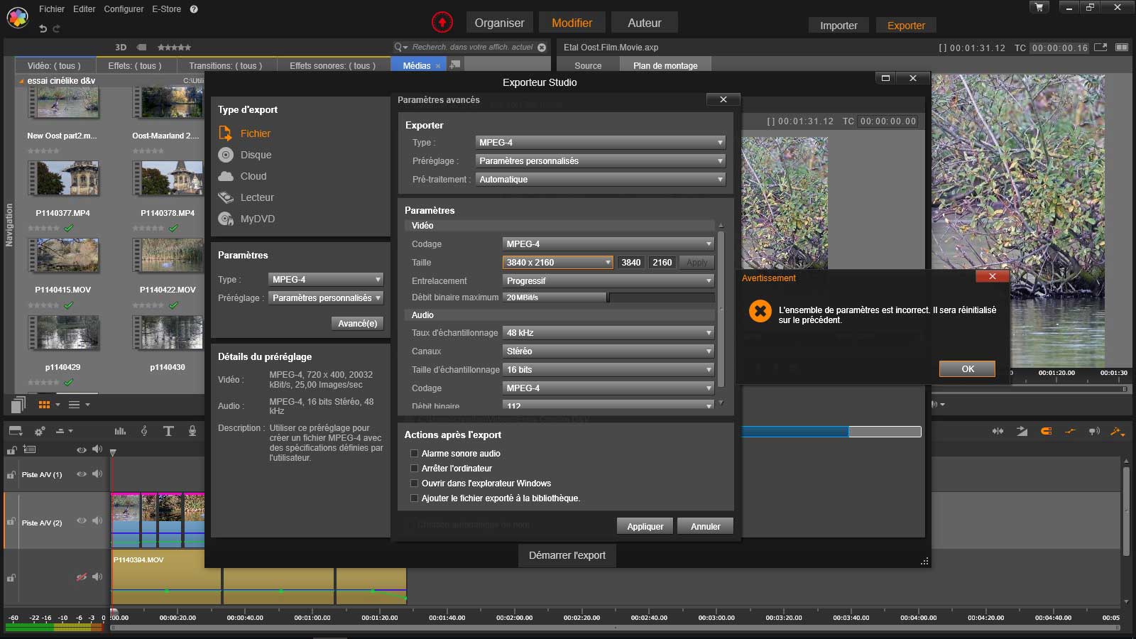

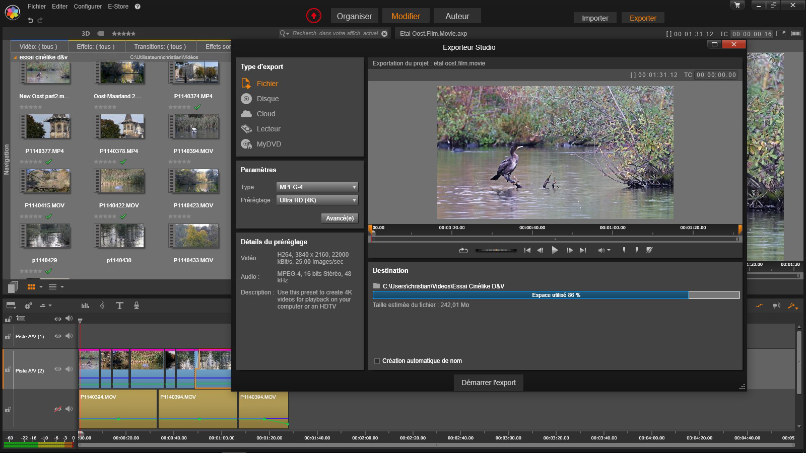

    Les rushs proviennent d'un GH4, UHD en 25p - débit 95/96000 kBit/s et la durée est de 1 min 31.
    C'est un essai d'étalonnage.
    Le premier écran montre ce que je demande à l'export et d'habitude cela fonctionne.
    La seconde capture demande un export personnalisé et le message qui en découle.
    la troisième capture apparaît lorsque je clique sur OK à l'écran précédent et le film est exporté en 720 X 400.
    C'est ce paramètre de 720 X 400 qui semble poser problème.

    J'ai complété mon profil. Je sais que mon portable n'est pas suffisant pour le montage vidéo. La photo est mon attrait principal et mes projets vidéo ne dépasse jamais les 5 min. Jusqu'à présent mes exports UHD ont toujours réussi, le seul inconvénient c'est le temps passé à l'export.
    Je viens de supprimer les renders et les fichiers temporaire, j'ai redémarré le pc et relancer studio, en mode avancé j'ai remplacé mpeg4 par H264 et il a accepté le format d'export en UHD et ensuite on est revenu à la case départ "le fichier a été partiellement exporté ...."

    Studio a été réinstallé et j'ai créé un nouveau film avec des rush quasi identiques. Le tout a été exporté en UHD.
    J'espère que le problème est définitivement résolu.

    En fait, quand il a choisi "Mpeg-4" et ensuite "Personnalisé" et cliqué sur "Avancé", dans la fenêtre qui s'ouvre, il a changé la résolution mais ne pas encore confirmé! Ce qu'il se fait une fois fermé cette fenêtre.
