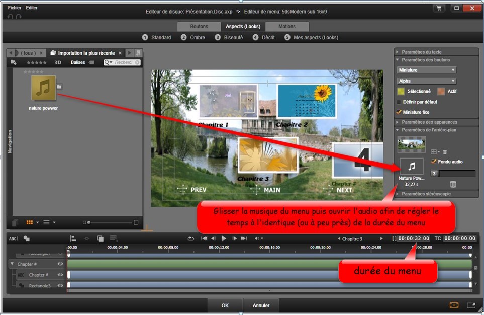

    Je viens d'acquérir studio 17 ultimate et je n'arrive pas lors d'une création de menu de DVD à mettre de la musique en boucle sur l'image de début du DVD, (celle où il y a les chapitres). c'est à dire l'image d'attente d'une intervention de l'opérateur.
    J'arrive à mettre de la musique mais elle ne dure que le temps de l'introduction sur la time line et s'arrête.
    Quelqu'un a t il la solution ?
    Merci d'avance de vos réponses

    ça manque en effet d'un peu de clarté . Tu parles d'introduction et de menu . La boucle ne peut être que sur le menu .

    Oui c'est normal qu'elle s'arrête mais dans les anciennes versions de studio elle pouvait être mise en boucle en attendant que l'opérateur démarre le film. Aujourd'hui je ne retrouve pas cela.

    tu as dû remarquer que St17 est différent des anciennes versions à 2 pistes vidéos. La musique, qui accompagne le menu , elle doit être ajoutée dans l'éditeur de menu. Pas directement sur le plan de montage. Tu n'éviteras pas de consulter le manuel d'utilisation pour découvrir comment faire fonctionner le logiciel.

    Je suis restée sous Studio 16 mais je ne pense pas qu'il y ait eu de gros changements sur les menus dans la version Studio 17.
    La durée d’un menu est fonction de son choix personnel. Il en est de même pour la musique.
    Pour certains, la durée du menu sera le temps complet d’une chanson, ce qui évite d’avoir une musique de 12 secondes qui se répète en boucle le temps de trouver la télécommande de la télévision et d’appuyer sur la vignette du chapitre.
    On peut toutefois régler la durée sur un temps approximatif raisonnable qui permette de pouvoir sélectionner la vignette du chapitre sans avoir le rituel de la musique en boucle, ce qui est un tantinet désagréable.
