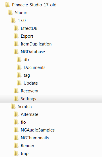

    J'avais posé le problème à Corel et je viens d'avoir la solution: il faut renommer le dossier Pinnacle-studio-17 en Pinnacle-studio-17-old. Studio 17 s'est ouvert.

  5. ogt
    Ce n'est probablement pas le répertoire d'installation que vous avez renommé, mais plutôt le répertoire des préférences sous le dossier utilisateur, ce qui a ré-initialisé tous les paramètres à leur valeur par défaut.
    Donnez le chemin complet de ce répertoire.

    peux tu préciser de quel dossier Pinnacle-studio-17 il s'agit ? quel est sa localisation exacte ?

    C:\Users\monnom\AppData\Local\Pinnacle_Studio_17-old
  8. ogt
    C'est bien ce que je disais, il s'agit du répertoire contenant les préférences utilisateur (settings), en aucun cas du répertoire d'installation.
    Pour ce genre de problème, c'est à peu près la même solution avec tous les logiciels de montage :
    On renomme le répertoire des paramètres utilisateurs, le logiciel recrée donc un nouveau répertoire avec toutes les valeurs par défaut.
