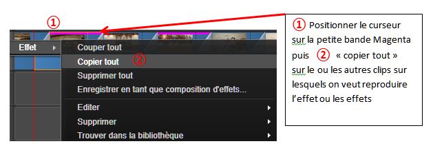

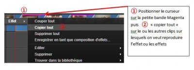

    ggfx :hello:, tu as été plus rapide que moi et plus précis. Mais bon, comme j'avais fait une petite capture d'écran, je vais quand même la mettre en complément de tes infos :

    ooo pas évidente à trouver ??? c'est-à-dire !?
    il faut simplement procéder par copier/coller ... La procédure est mentionnée dans le manuel du logiciel.
    Mamounette t'a fourni une image explicite.
