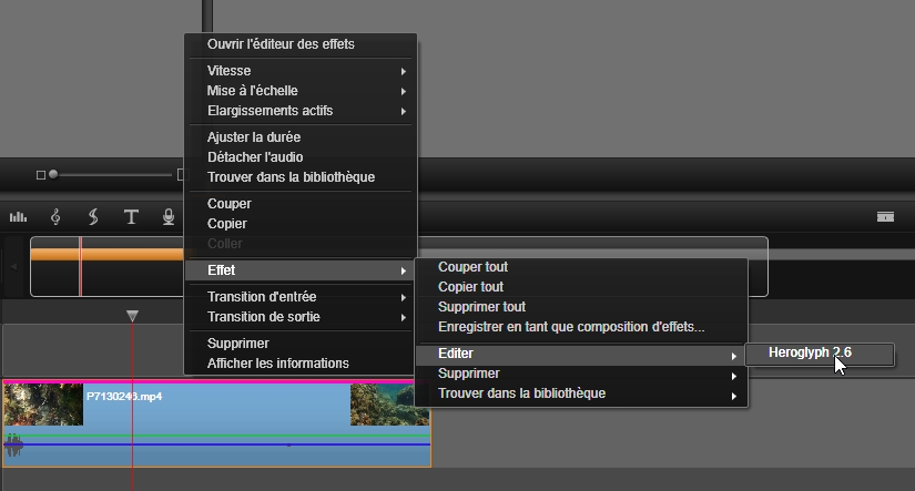

    Une fois glissé ton petit vidéo de Heroglyph sur ton clip, clic droit sur la ligne rose et ensuite suivre les images au-dessous.

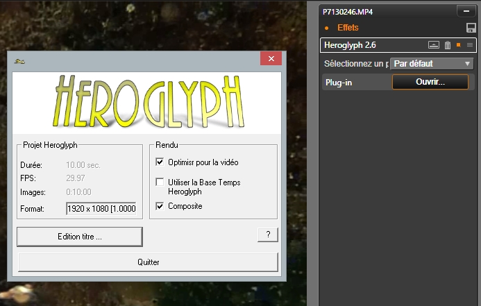

  7. segan
    1,000
    68
    J'ai trouvé la solution :
    "double clic sur la vidéo"
    une fenêtre apparaît
    "7 add-ons" en haut à gauche
    "Filter" dans la liste
    Heroglyph apparaît en haut
    double clic ou plusieurs clics dessus
    Une colonne apparaît sur la droite
    Plugin/ouvrir
    et apparaît le logiciel héroglyph
    Mais hélas pour moi, j'ai "Heroglyph n'est pas enregistré" et pour tant j'ai la clé d'activation adéquate lorsque je regarde "Afficher mes clés d'activation" sur ST16
    Cordialement.

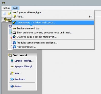

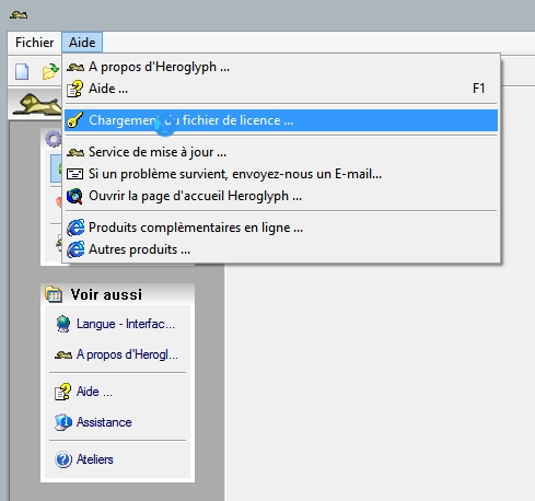

    Bonsoir,
    Tu dis que tu as la clé, évidement, il faut le rentrée. Car cette clé se présente sous forme d'un fichier qui s'appelle "licence.mtkey".
    Alors, une fois Heroglyph ouvert, clic gauche sur "Aide" et ensuite comme sur l'image au-dessous.
    Et tu lui montre où il peut charger ce fichier.
  11. segan
    1,000
    68
    Après essai, le fichier .mtkey n'apparaît pas. J'ai la licence pour utiliser Heroglyph 2.6
