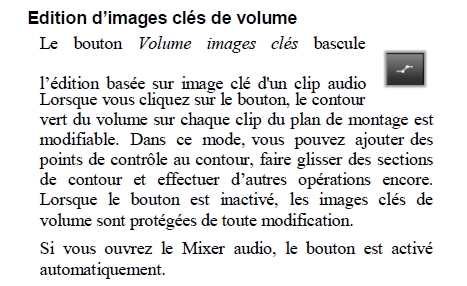

    Avec un petit dessin en pièce jointe, voila ce que je voudrais faire.
    Merci à ceux qui pourrait me dire si cela est possible ou pas avec studio16.
    Salutatuions

  7. jeanllise
    1,000
    70
    Oups!
    Le texte de la pièce jointe à été masqué lors du transfert sur le Forum.
    Est-ce plus clair maintenant.
    Merci d'avance

  9. ggfx
    11,680
    113
    11,453
    +39 / 133 / -4
    en reconsidérant ta question . Il apparait que la problématique est mal posée. Tu compares St17 à un souvenir de ce que proposait d'anciennes versions. Il y a très peu de choses que St17 ne permet plus de faire. Mais St17 est différent .
    Pour varier le volume de ton film tout le long de la durée de ton projet. L'outil le plus simple et le plus puissant est celui qui donne la possibilité de faire varier la courbe de niveau de volume par les points clés de volume directement créés sur la courbe témoin.
