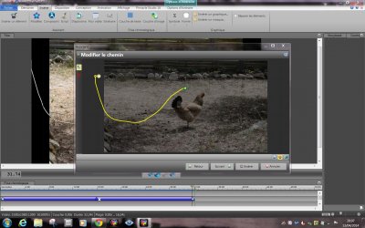

    comment faire pour résoudre le problème suivant
    mon image de fond est plus petite que mon écran de travail héro
    voir bandes sur le côté droit et gauche

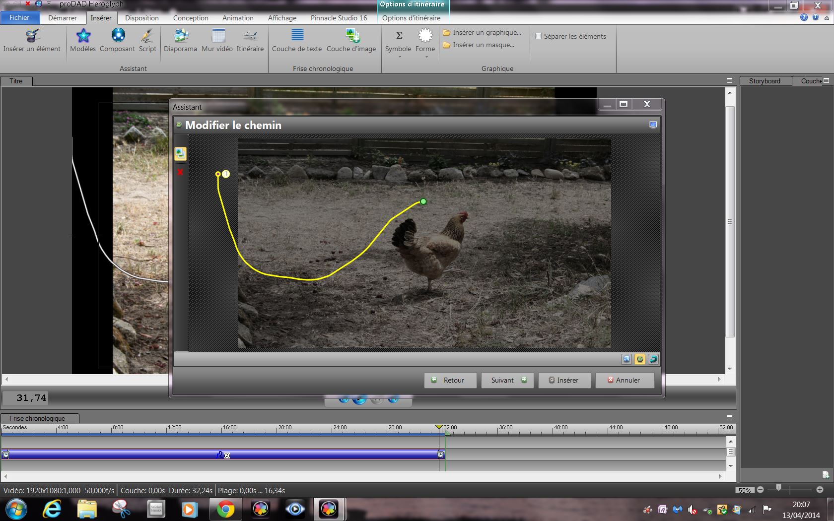

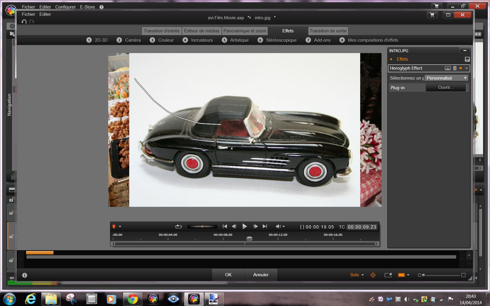

    je suis sur un montage film 1920x1080, en intro je veux faire un tracé avec héro, tout fonctionne, mais mon image ne couvre pas mon écran, voir capture ...
    que puis-je faire pour résoudre ce problème ??? merci
    mon iame provient d'un appel canon EOS 350 D (déjà très ancien)
    de plus, je n'arrive pas à activer la fonction alignement, lorsque j'importe mon iamge

    si ton film et ton projet dans Studio font 1920x1080 , ouvre dans Hero4 une image de fond ayant comme dimension 1920x1080

    je vois que tu t'énerves sur d'autres forums à ne pas comprendre.
    Mais qu'y a t'il à comprendre ? Hero4 propose 2 façons de "titrer".
    Une "rapide" en passant par une assistance à la création , et une plus conventionnelle où on retrouve la fenêtre d'édition de Heroglyph.
    La "rapide" demande l'ouverture d'une image background (de fond) pour accéder à la suite de la procédure.
    La méthode conventionnelle se base pour son fond d'édition sur le média sélectionné sur le plan de montage de Studio.
    pourquoi cette différence !? Sans doute parce que la méthode rapide est un module de création universel pour les éditeurs de montage. Donc cette assistance rapide est utilisée sans tenir compte des données communiquées par l'éditeur où est implanté Hero4 .
    Dans ce cas , l'erreur est de vouloir que les paramètres du plan de montage soient repris en compte , au moment où tu utilises l'assistance rapide. L'assistance rapide se base sur l'image background qu'elle te demande d'ouvrir en premier.
    Les bandes ou décalage que tu constates sont l'expression de cette différence qui peut exister entre l'image background , et tes paramètres de création vidéo définis dans Studio.
    si tu as des griefs à formuler , il faut contacter ProDAD. Ils tiendront peut-être compte de ton avis dans leurs mises à jour.
