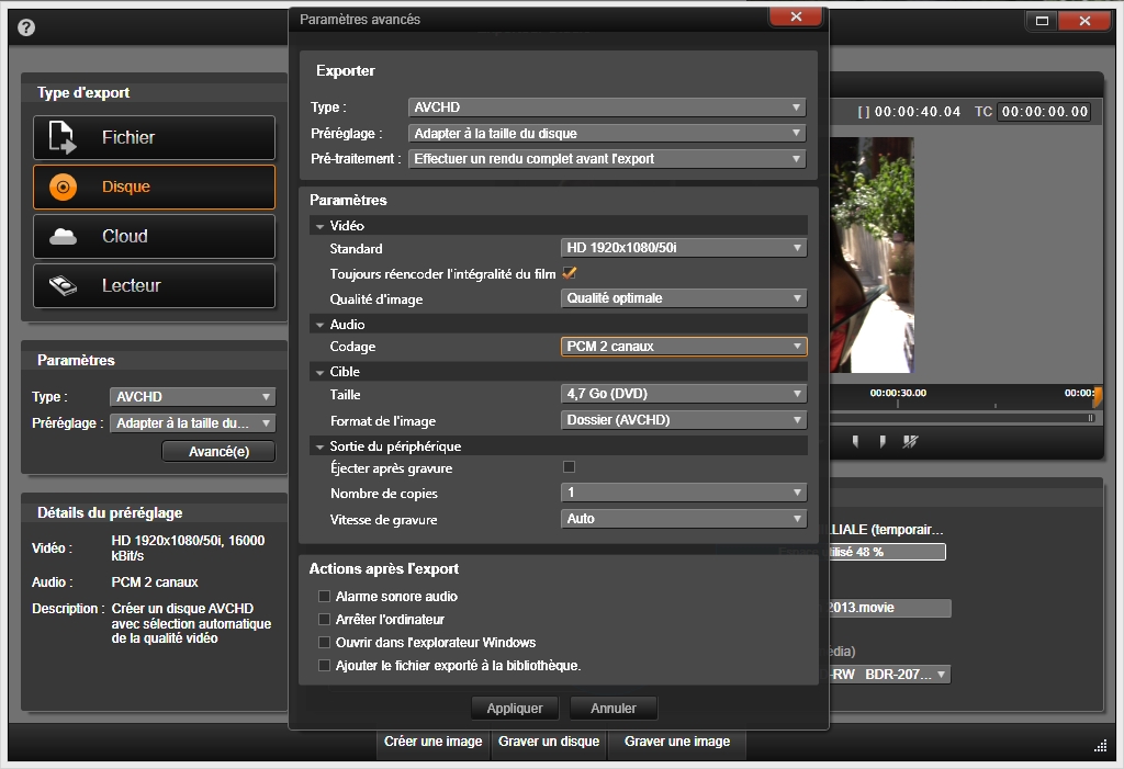

    En faite tu n'as toujours pas vraiment répondu à mes questions comme la résolution que je suppose qui est 1920x1080. Par contre, tu exportes sur disque? DVD je suppose??? et je vois que le format d'exportation est de 1280 x 720.
    Alors, je crois que l'on a trouver la vraie raison pourquoi tu as le message d'erreur!!!
    Est-ce que tu possède un graveur Blu-ray? car même sur DVD, il te faut impérativement un graveur Blu-ray.
    Ton message concerne aussi que dans la fenêtre d'exportation, il faut cliquer sur
    "Avancé(e)" ensuite "Pré-traitement" et ensuite sur "Effectuer un rendu complèt avant l'export"
  9. GCVMP
    +64 / 193 / -8
    4 650
    46
    3 949
    Voici une exportation comme il faut sur DVD à condition d'avoir un graveur Blu-ray.
    Si non obligatoirement une exportation en 720 x 576!
